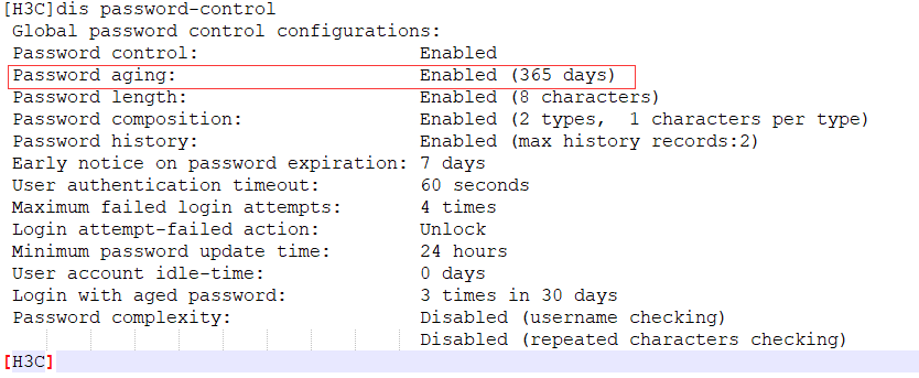

如下图,我设置了密码老化时间为365天,过了一段时间,我想查看某个用户还剩下多长时间密码就老化了,请问怎么查看?

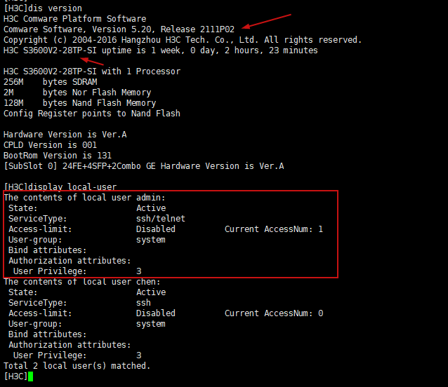

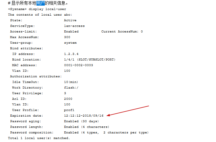

我的版本,如下图1。以及我查询手册dis local-user可以查到(下图2),但是我设备上无法查看,是设备/版本不支持吧?
