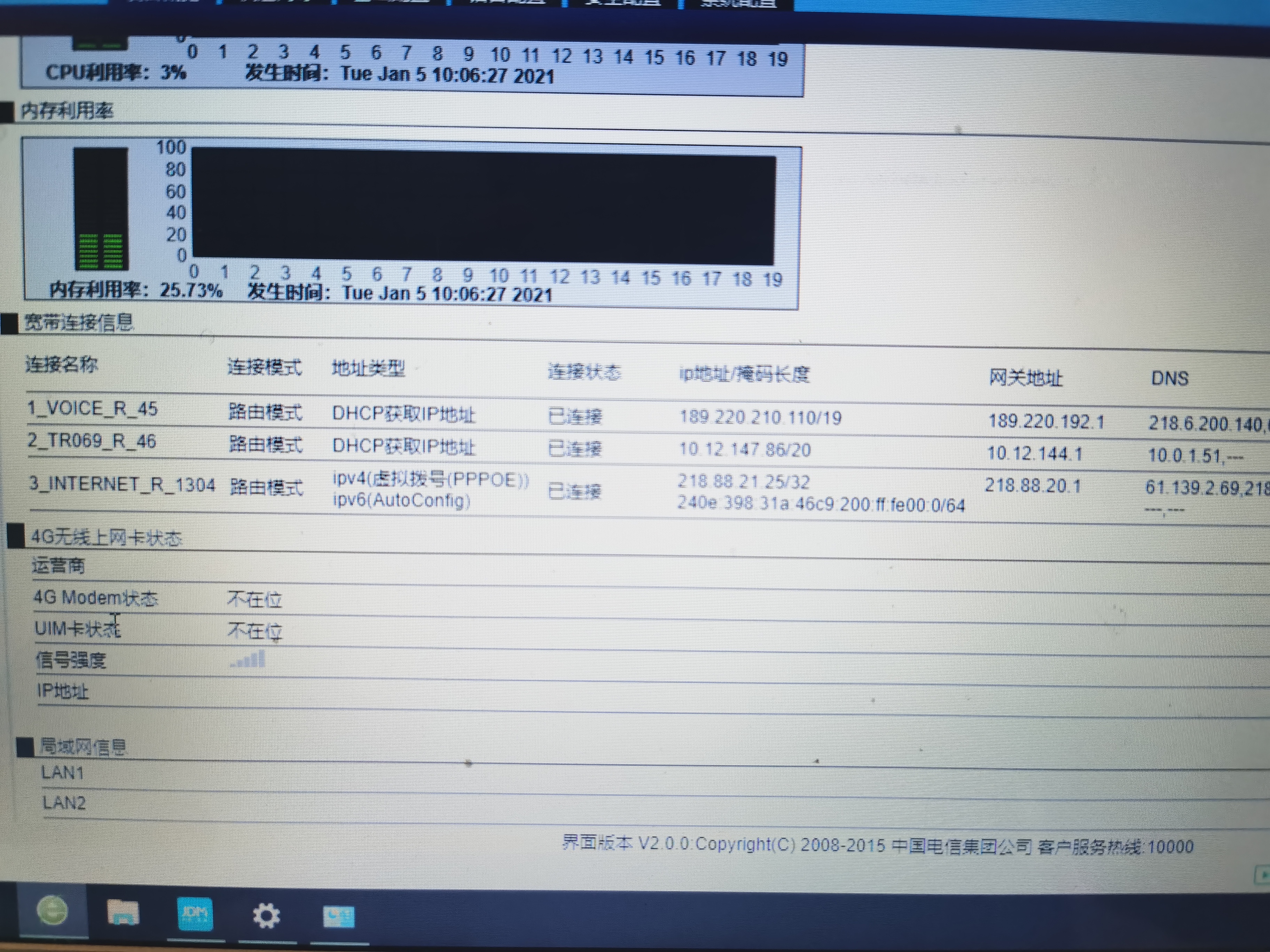

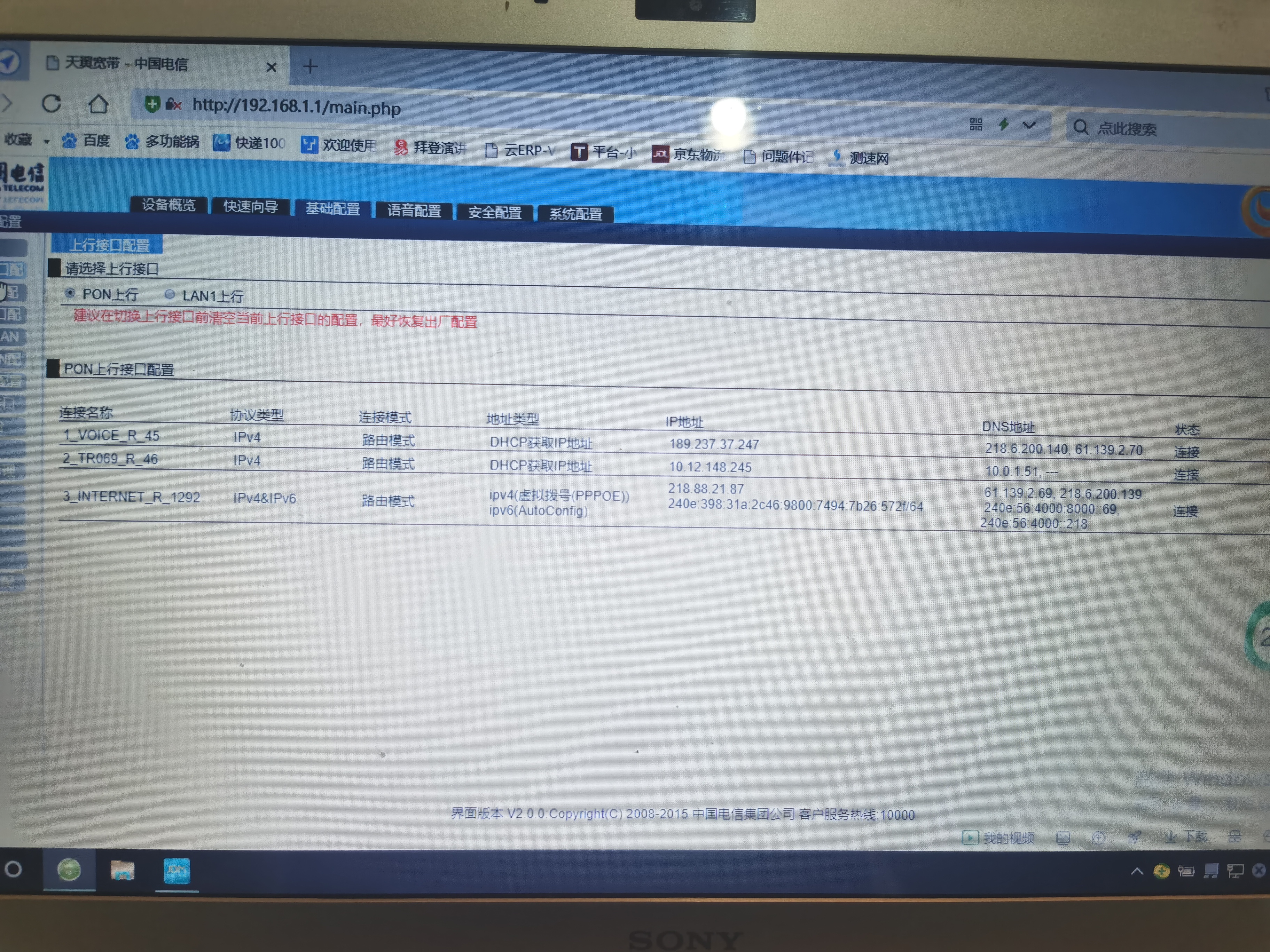

路由器有两个wan口,但是现在设置的动态ip  如果设置成静态就完全没有网络了,两个电信光猫的ip 都是192.168.1.1  如果两个wan口同时需要工作,并且需要设置成静态IP 是需要怎么设置呢,把IP  改成外网的IP么?

手工设置静态IP地址还需要配置静态默认路由才可以上网
自动获取的会自动生成一条默认路由
如果你光猫两个都是192.168.1.0网段的,建议还是修改其中一个光猫的网段为其他的,比如192.168.2.0网段
改成静态地址,是要加静态路由的,dhcp 获取的地址有网关,会生成默认路由。

上面的图片有没有静态路由
zhiliao_zEND4s 发表时间:2021-01-05
上面没有,dhcp界面有地址,跟网关,就相当于生成 八个零 指向189.220.192.1 的默认路由

web 界面有 路由配置 到这里面配置就行
