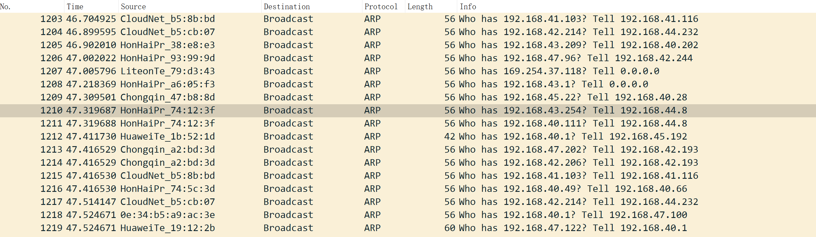

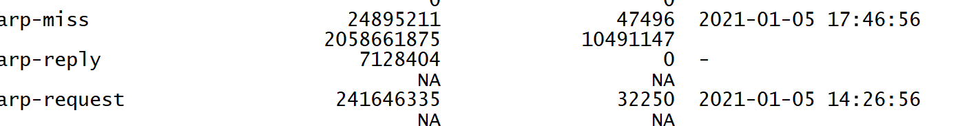

WIFI环境。
如下图所示,网络中大量的ARP request报文,已经排除环路问题。
请教一下,我现在应该按什么思路去排查呢?
arp检测打开,看看arp攻击,可以看arp报文主要从哪来个端口来的。
dis logbuffer查看设备是否有相应的日志反馈。
不排除可能存在ARP攻击,可尝试开启ARP检测观察具体的ARP数据包从哪里学来的。
