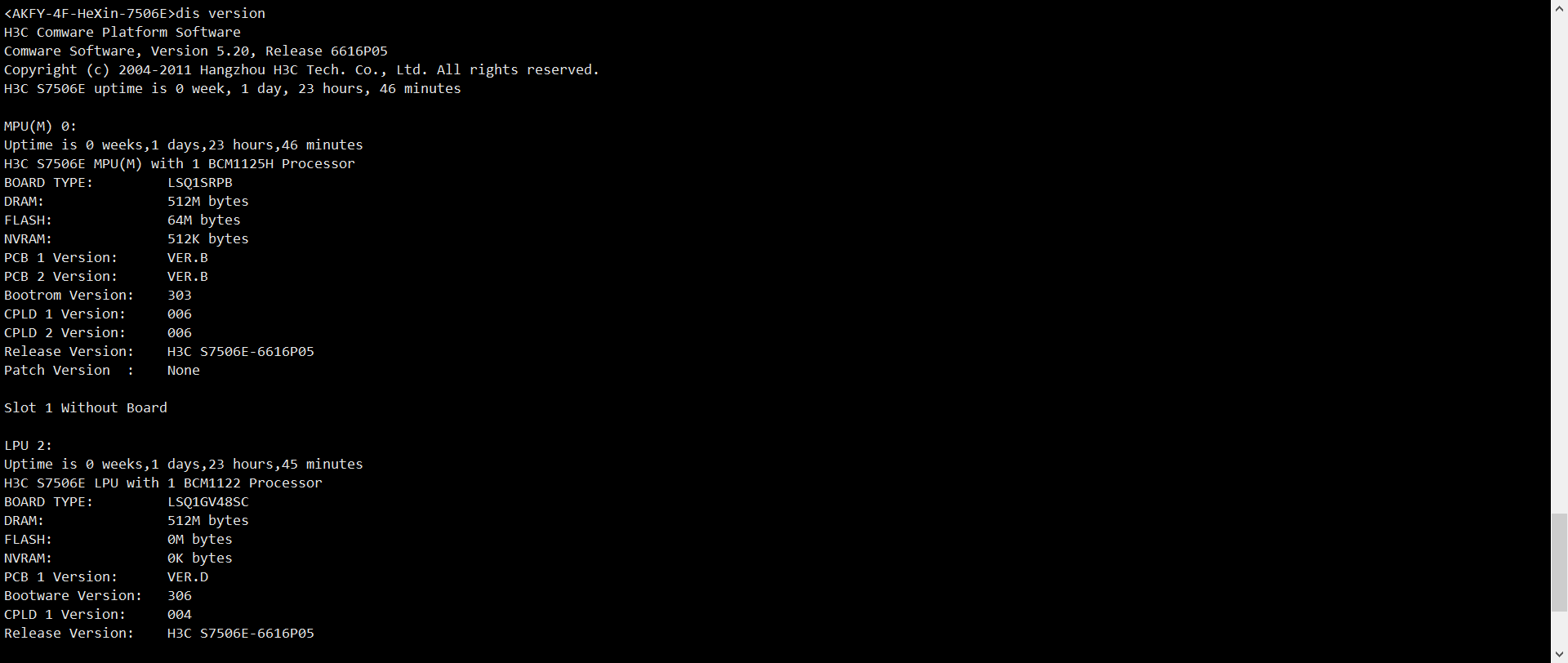

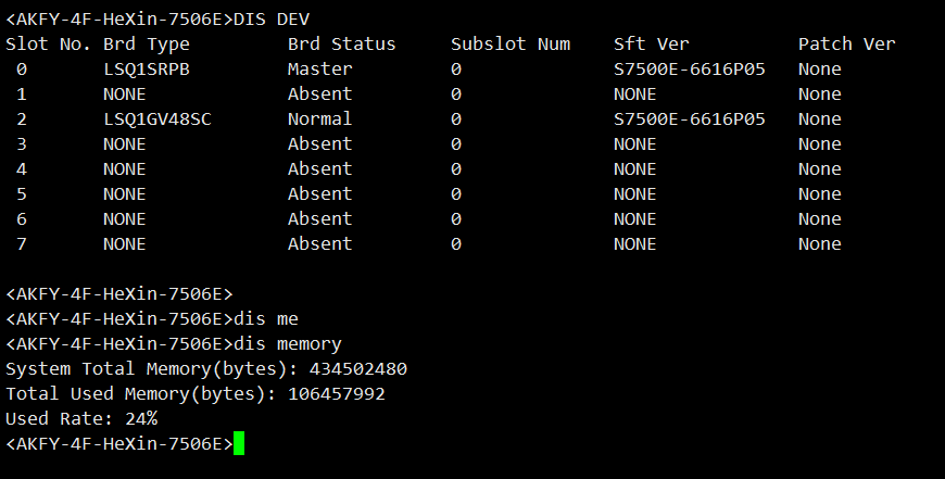

如图,该配置能升级V7吗?
粉丝:114人 关注:1人
从您图上反馈的出来的这两块板卡均不支持升级到V7。
如果你想升级到V7 需要更换主控板卡跟业务板卡

可以针对版本来看,dis version,如果不是和v7相差太多就可以
1、这个建议咨询400
2、即便能升级,不到万不得已不建议升级

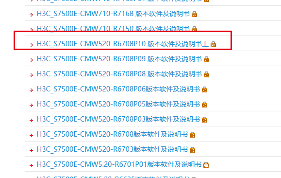

粉丝:42人 关注:3人
先升级到最新V5版本,如果有升级到V7 的需求建议联系400
