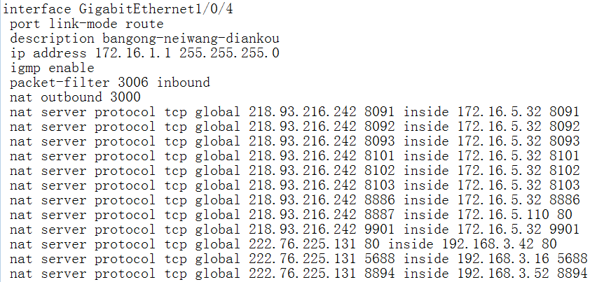

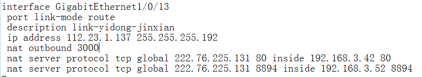

如图所示的配置,想了解一下,一般nat outbound 3000都是用在外网的接口上做nat转换,是不是这个地方是为了内网用户通过公网也可以访问内部的服务器,那么内网端口这个nat outbound应该如何理解!
第二个问题:
这个配置是不是有问题的,因为这个防火墙上配置的112.23.1.137,但是映射的地址确是222.76.225.131,去掉应该是没关系的吧!
在线等,谢谢大神!!!

你要做端口映射,必须使用外网接口在用的地址,其他其实不行,。
内网访问服务器,可以使用nat haprin在内网口上配置。也可以把外网口的映射配置复制到内网口。
复制到内网口,只复制端口映射的配置就可以。

内网接口开启nat harpin

关于内部终端使用外网地址访问内部服务器,以下是部署方法,请参考:
1、内网口开启NAT回流功能,参考命令如下:
int gi 1/0/1
nat hairpin enable
2、如果不使用NAT回流功能,可使用双向NAT实现。
