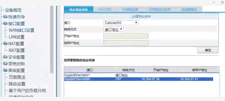

NAT中动态地址转换,删除接口1后,接口0映射功能正常,主公司能够访问子公司映射服务器外网地址。不删除接口1的话,主公司无法访问子公司映射服务器外网地址,是什么原因。
1、你截图的是SNAT,是子公司的还是总公司的?

有没有去往0口的明细路由

子公司的

子公司的

你的接口1是接哪里的

双出口 接口1是接的另一条网络。接口0接的与主公司的网络

那你路由是怎么写的?

他的静态路由写了一条 目的地址0.0.0.0 指向下一跳 接口的地址

有没有去往0口的明细路由

检查下接口1原先配置了哪些IP地址,是否跟映射出来的服务器的公网地址冲突了。
其次检查下1口是否还有其他特殊的配置。
另外看下1口连接的是哪里,根据连接的情况做相应的配置。

双出口吗
对的
