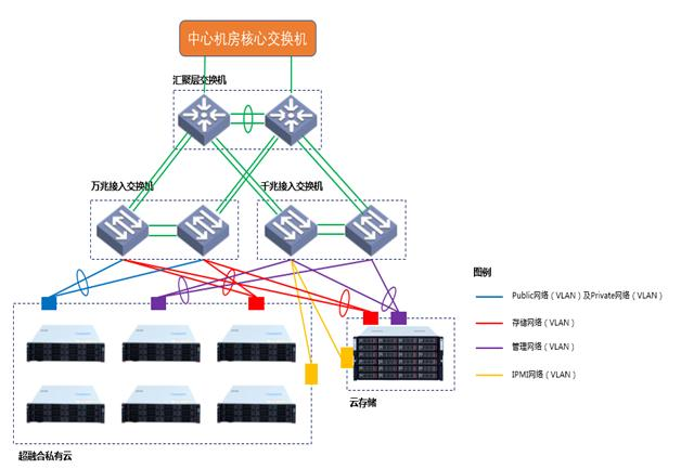

用电脑连条网线到千兆交换机ping服务器会丢包,丢包率大概在百分之3左右,大哥们知道这是怎么回事吗
没两台交换机做堆叠然后万兆接入和千兆接入做聚合到万兆汇聚到交换机上,万兆交换机做聚合到服务器上,聚合模式是dynmic 服务器上聚合是802.3ad交换机的1/0/1和2/0/1是聚合成一个口单数是业务网双数是私网
这是万兆接入的配置
