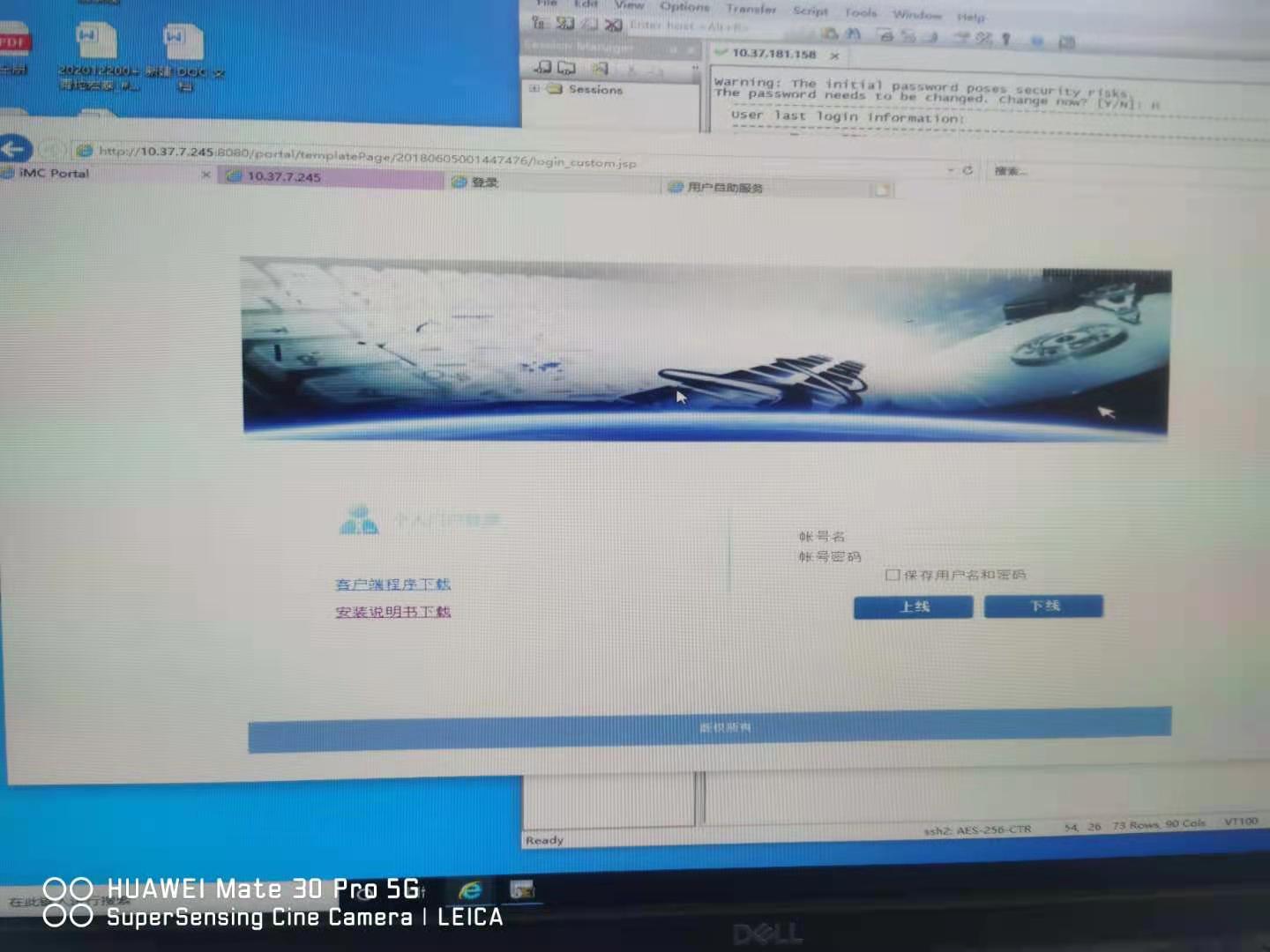

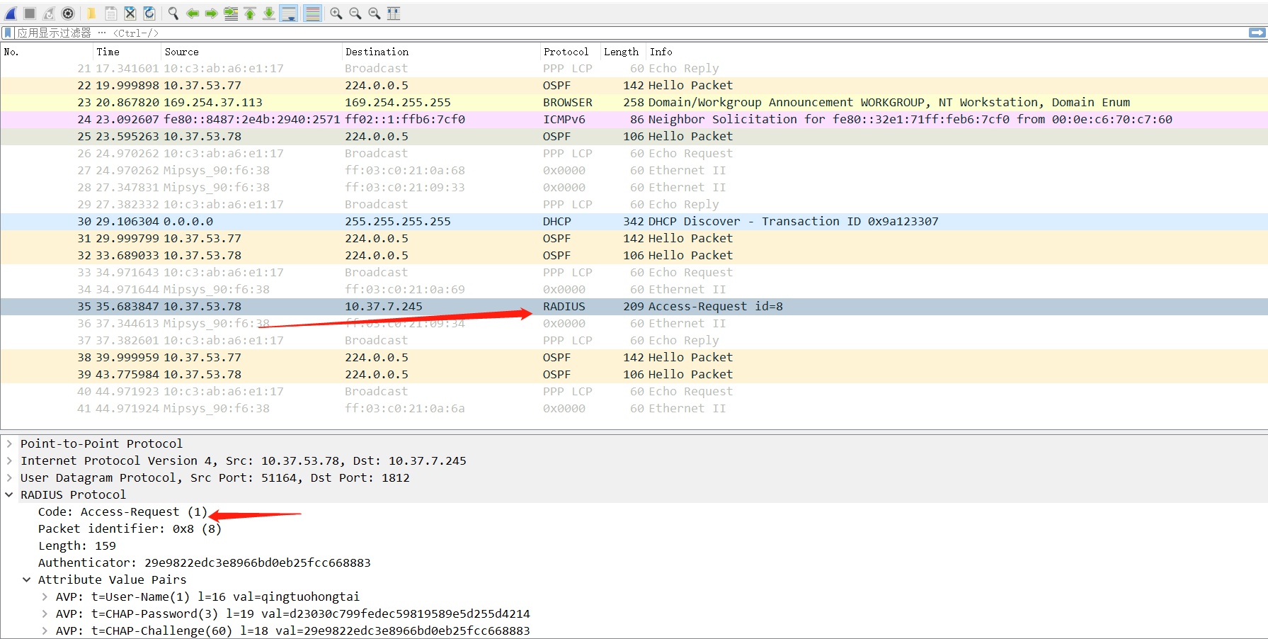

华为AR路由器作为接入端,华三设备作为radius认证端。本地登录可以跳转到portal认证界面,但是登录超时,网络端口都测试了没有问题。用户名密码也确定没问题,但是无法登录什么原因呢? 抓包显示省局服务端没有回复radius回复包,但是其他地市接入进去都没问题,这是什么原因呢?

现在服务端不回复radius包什么原因呢 我发了请求即使认证失败也应该回复的呀

那就看下服务器呗,设备侧发出去了

这种你最好联系原厂问问,按常理来说设备发包了,服务器没回,那得去服务器侧看他为啥没回呗,或者到底有没有收到包呢
