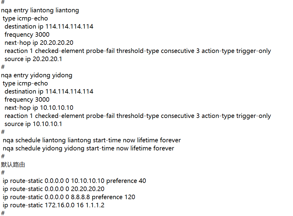

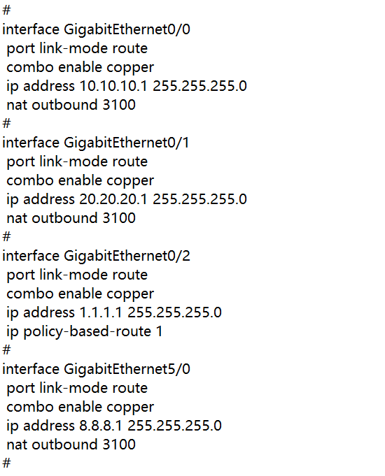

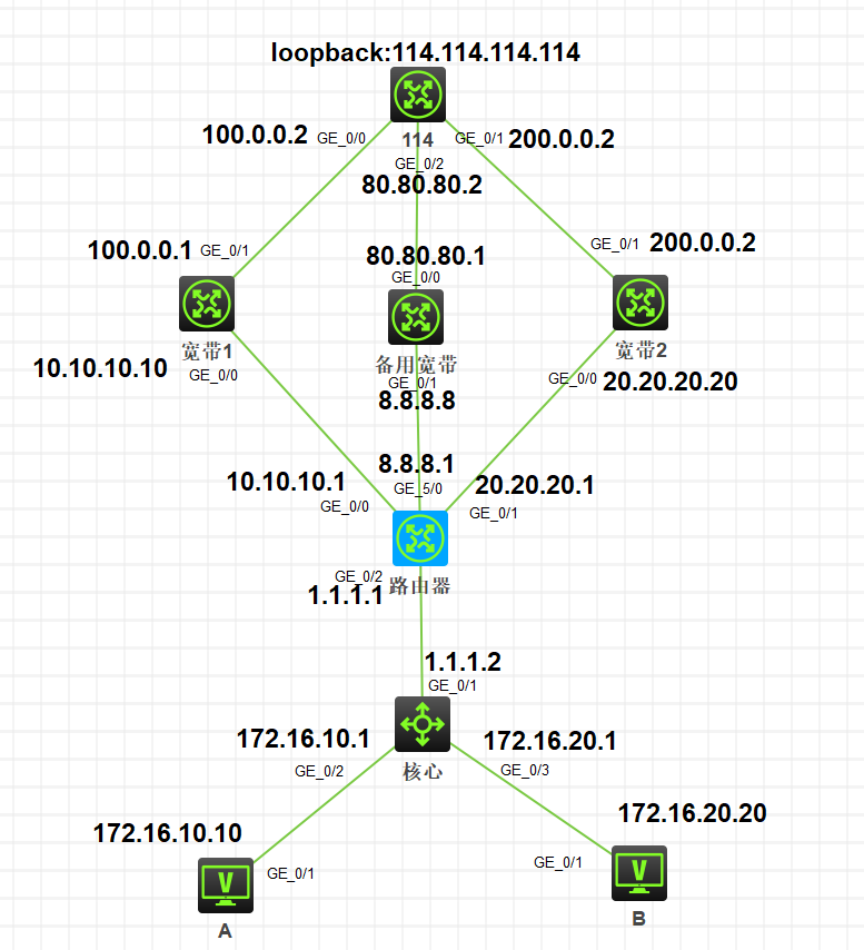

请教下大佬
客户有三条宽带,两条专线;有两个业务网段,有线和无线
有线有专线联通,无线走专线移动,剩下一条是电信宽带作为最后的备用,两条专线都挂了会切到这条宽带
大佬们我这边做了匹配有线和无线的pbr,已经让业务走指定的专线了,还有三条默认路由,电信的优先级最低
我翻了手册模拟器上做了实验(具体机制还是不太了解)如下,麻烦大佬们看一下有没有问题
我不知道这个track联动策略路由效果是怎么体现的,
想请教下,是否需要做nqa路经检测和track策略路由的联动吗?(我在不调用track模拟器上测试时业务IP也会自己切到可用的宽带上)
如果需要跟track联动我这边做的有没有问题呀。
麻烦大佬们指点下

还有三条默认路由,电信的优先级最低
应该是 宽带1和宽带2的优先级调整为高于60,备份的宽带优先级使用默认的
ip rou 0.0.0.0 0 10.10.10.10 pr 90
ip rou 0.0.0.0 0 20.20.20.20 pr 80
ip rou 0.0.0.0 8.8.8.8 track 1
然后做track联动 后面去跟备份宽带 这样正常的时候就走PBR 没匹配的走默认路由
PBR里面不需要跟track 你直接备份路由就行,下一跳不可达自然就失效了
当然你也可以做负载均衡,这样三根链路都使用起来,这样更高效的利用链路,做PBR有点浪费备用链路了

回复萌新NE:
连续失败5次触发联动
李云龙的意大利炮 发表时间:2021-01-07 更多>>
修改了,麻烦看一下
萌新NE 发表时间:2021-01-07
请教下大佬reaction 1 checked-element probe-fail threshold-type consecutive 3 action-type trigger-only 这个命令是什么意思什么机制呀
一直不理解这个,尴尬
回复萌新NE:
连续失败5次触发联动
老弟,F1000防火墙自带负载均衡功能,你还在手写干森么
回复萌新NE:
必须的,还可以灵活切换
叫我靓仔 发表时间:2021-01-07 更多>>
客户的需求是有线网段走专线联通,无线网段走专线移动,还要互为备份,这个可以直接用负载均衡功能实现吗?
