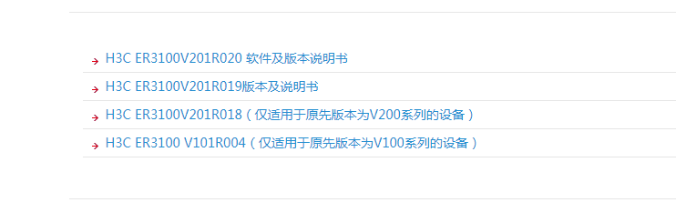

V100的能不能直接升级成V201R020?
先升级成H3C ER3100 V101R004(仅适用于原先版本为V100系列的设备)
   如果是V201R018的能不能直接升级V201R020呢?
先升级成H3C ER3100V201R018(仅适用于原先版本为V200系列的设备)
然后再尝试升级到最新版本。

一般情况下可以直接升级,你可以看下版本说明书,里面会有注释
一般都可以直接升级到最新版本。

注意查看软件版本说明书,有适配和升级的说明!
