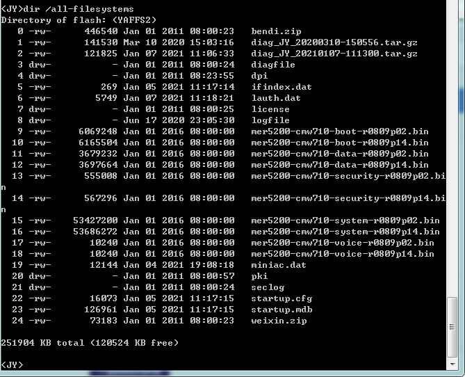

帮看一下MER5200路由器文件系统下的文件哪些是可以删除的,最近老提示磁盘快满了

diag开头的可以删除

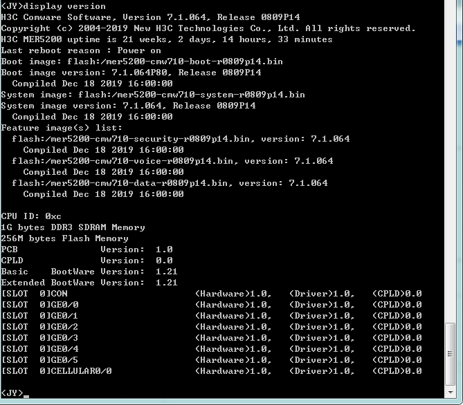

display version 看下版本
另一个 .bin类型的有两个 p02.in  p14.bin  你看版本是哪一个 如果是P14  那么p02的可以删除。

删除diag开头的和P02.BIN结尾的所有文件就行

嗯,已删~ 谢谢!

这个是版本
先die version看下当前运行的软件版本是多少。其次删除掉不用的软件版本文件,就是.bin后缀的。
另外看到有两个diag开头的文件,这些是诊断信息文件,也可以直接删除掉。
