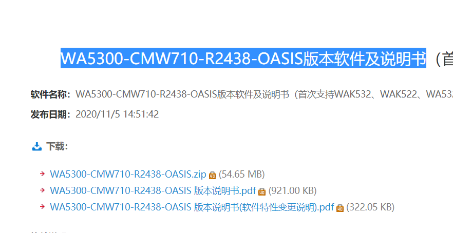

EWP-WA5320-C-FIT到底能不能刷成胖模式
WA5300-CMW710-R2438-OASIS版本软件及说明书,oasis版本,这是胖版本吗
我看其他AP文件名都是WA4300-CMW520-R1509P03-FAT这种,有FAT标志,我能知道这个文件可以刷成胖的

这个是云AP的版本,和普通的FAT版本还是有区别的;这个型号没有普通的FAT版本

请问和普通的FAT版本有啥区别,普通FAT的功能是否可以实现呢
vlan1万 发表时间:2021-01-07
云AP最好还是要上绿洲;看你的具体需求吧
池塘边的榕树 发表时间:2021-01-07
上绿洲是需要license的吧我看,现在只是想刷成胖的,开个无线热点使
那可以满足,你刷吧,不要什么各种认证以及优化啥的就行

可以刷成云AP,可以本地使用,也可以上云简网络使用
