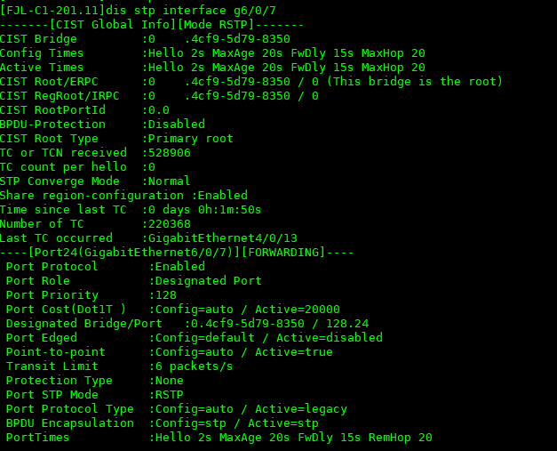

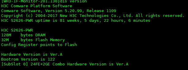

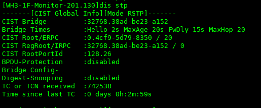

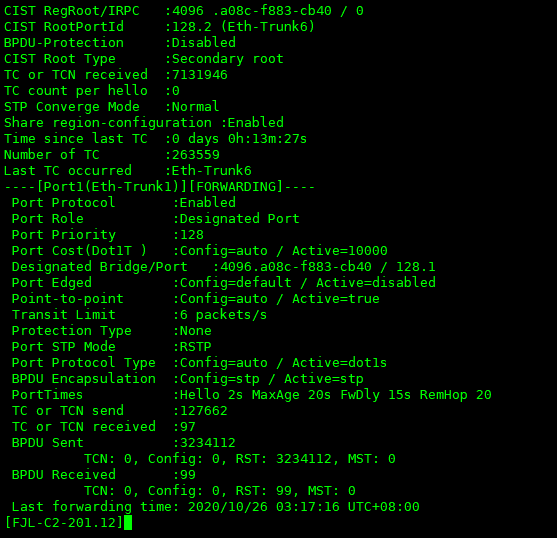

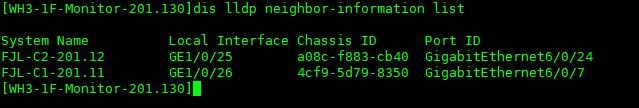

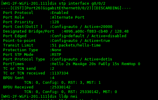

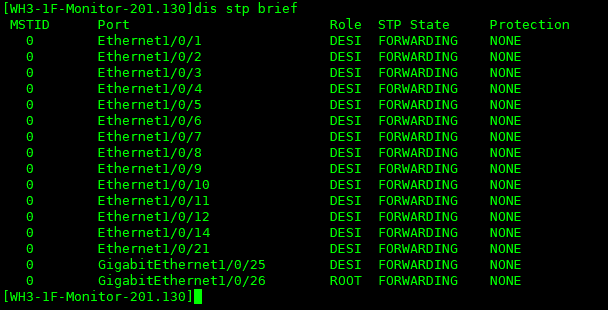

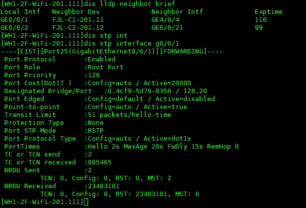

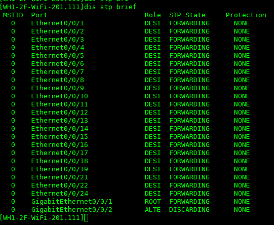

两台华为7706 做主备,下连 h3c S2626 ,生成树RSTP,发现h3c 的生成树  是阻断7706备机上连接 h3c S2626接口,正常应该是阻断S2626 上连的一条链路接口。但是下面华为的交换机就没有这样的问题  。
zhiliao_uwSC6E 知了小白

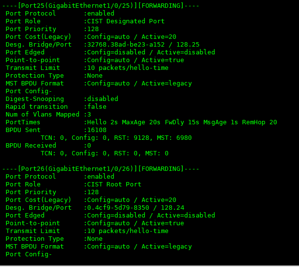

发现华为交换机互联的eth-trunk 端口cost 是10000,
发现华3接入交换机的接口是20 ,华为交换机是20000

你这个端口的开销有问题,所以导致华为的变为了AP,其中有个开销是10000
端口选举先看开销再看BID
