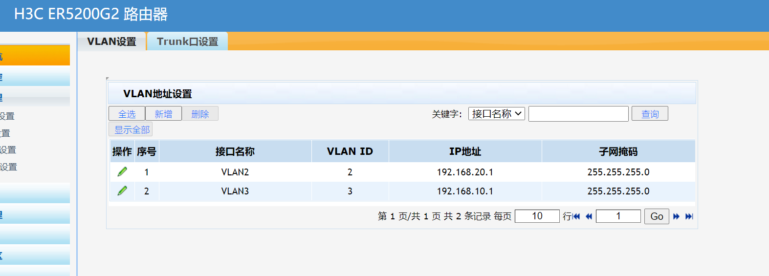

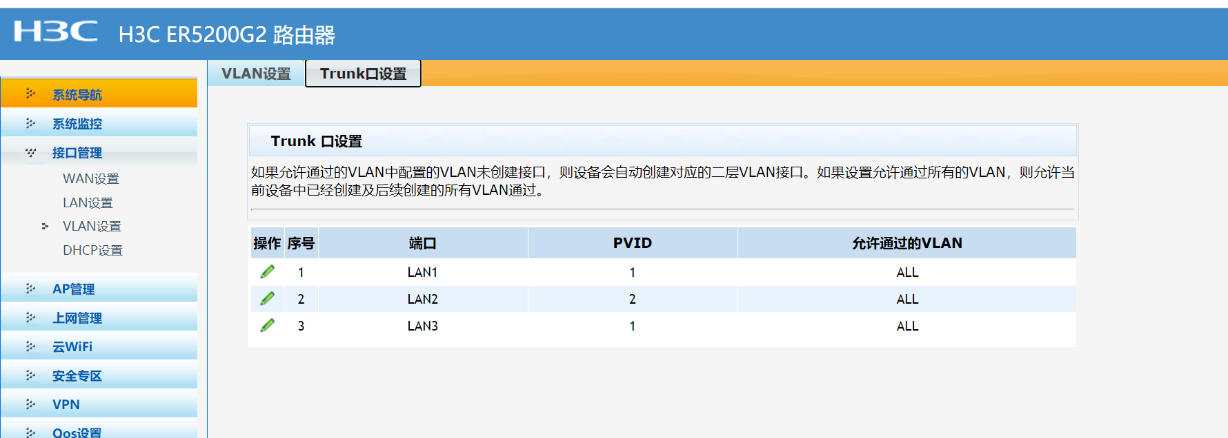

我想把四个LAN口的PVID都想改成1   但是LAN2口一修改下面所有的设备都断网了  通往对栋楼的静态路由也失效了 求救  如何把LAN2口的PVID值改为1   而且网络和静态路由也不会失效  在线等 急!!
粉丝:97人 关注:1人
为什么改?
你LAN2 本来就是20段的
要么PVID改成2
要么PVID改成1将下面你的交换机接口划分到vlan2就行,前提是交换机是可配置带console口的。

什么意思 20段PVID只能改2?
会流泪的鑫鑫 发表时间:2021-01-07
要么pvid改2 要么pvid改1 然后下面的交换机将接口划分到vlan2

交换机是华为的1730S 是带管理的 到console配置的 现在我只想LAN2口获取20段 LAN3口获取10段 但是由于LAN2口PVID是2 我又无法指定允许通过VLAN的端口 能指教一下交换机上要如何配置吗?

zhiliao_SzHfj 知了小白
3个LAN口的PVID1,2,3可以不用改吧,下面接的交换机是二层交换机就行,
在二层端口上划分VLAN归属。
意思是路由器上不用划分VLAN  直接在交换机上做是吗?
路由器和交换机都需要创建相应的VLAN,及trunk相应的VLAN通过。
其次设置路由器的DHCP,确保DHCP地址池网段和VLAN IP在同一个子网范围内。
以下是ER5200G2 VLAN TRUNK的配置说明,请参考:
5.3.2  设置VLAN
页面向导:接口管理→VLAN设置→VLAN设置
本页面为您提供如下主要功能:
显示和修改已添加的VLAN接口(主页面)
创建新的VLAN接口(单击主页面上的<新增>按钮,在弹出的对话框中输入相应的VLAN接口信息,单击<增加>按钮完成操作)
5.3.3  设置Trunk口
Trunk类型是以太网端口的链路类型之一。此类型的端口可以属于多个VLAN,可以接收和发送多个VLAN的报文,一般用于连接交换机。
表5-10 Trunk端口收发报文的处理
接收报文时的处理
发送报文时的处理
当接收到的报文不带Tag时
当接收到的报文带有Tag时
·     当缺省VLAN ID(即PVID)在端口允许通过的VLAN ID列表里时:接收该报文,且给报文添加缺省VLAN的Tag
·     当缺省VLAN ID不在端口允许通过的VLAN ID列表里时:丢弃该报文
·     当VLAN ID在端口允许通过的VLAN ID列表里时:接收该报文
·     当VLAN ID不在端口允许通过的VLAN ID列表里时:丢弃该报文
·     当VLAN ID与缺省VLAN ID相同,且是该端口允许通过的VLAN ID时:去掉Tag,发送该报文
·     当VLAN ID与缺省VLAN ID不同,且是该端口允许通过的VLAN ID时:保持原有Tag,发送该报文
页面向导:接口管理→VLAN设置→Trunk口设置
本页面为您提供如下主要功能:
设置指定端口的Trunk相关参数(PVID和端口允许通过的VLAN)
