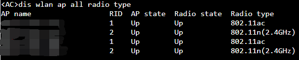

在ap的5gradio口上开启了射频服务也加入了正确的服务模板为什么终端连接不上5g呢?

你可以通过这条命令查一下有没有终端连接上5Gdis wlan client ap ap名字 radio 1
沧海星辰 发表时间:2021-01-07
回复沧海星辰:
没有
梦里啥都有 发表时间:2021-01-07
回复沧海星辰:
我很早之前就看过了
2.4G的有吗?
回复沧海星辰:
有
那这个配置方面应该没问题,现场有没有干扰源啊,干扰严重的话,5g信号衰减比较厉害
回复沧海星辰:
5g完全没衰减啊。我在ap上看过radio的状态了。没问题的
梦里啥都有 发表时间:2021-01-15
那你这样试一下,把2.4G全部关掉,然后连接一下,看是不是也连接不上
沧海星辰 发表时间:2021-01-15
粉丝:20人 关注:2人
把2.4G的radio关了,看看是否有5G的信号发射出来,怀疑根本没有信号
看看周围有没有发射WIPS的,把你的手机踢下去了
我不是答神 发表时间:2021-01-18 更多>>
5g有信号,但是所有终端都连不上去。不知道怎么回事
