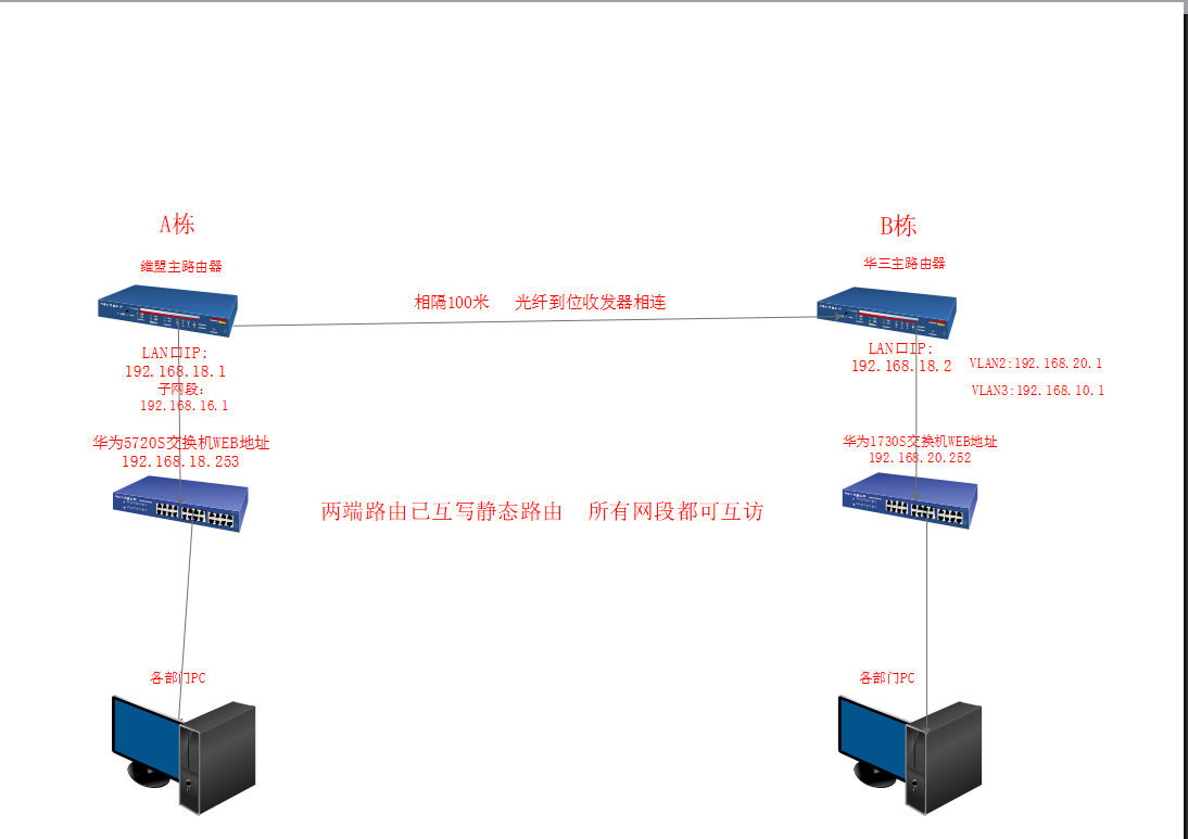

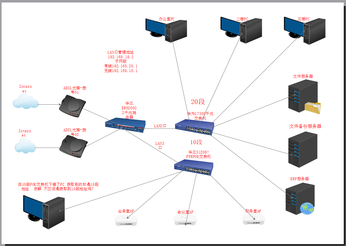

大佬们  我在POE交换机下接了PC  但PC获取到的都是18段地址  AP都是10段的地址  2栋楼 2个路由器做了静态路由  想问下什么情况才会这样  我只想LAN3 POE交换机获取10段的地址 求解  一直没搞明白什么问题

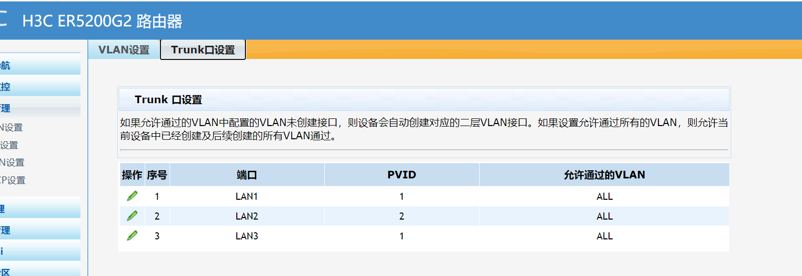

因为你的LAN3口的PVID是1所以下面的交换机的vlan1也是18段的,如果交换机到路由器的上行口配置trunk模式,然后依据vlan划分端口,对应路由器的vlan1 、vlan2、vlan3,对应vlan的端口就是哪个vlan的IP段
交换机到路由器的那个口就配置成trunk模式,允许多个vlan通过,然后在交换机新建几个vlan,vlan2、vlan3,对应路由器上的vlan就行,不用配置IP。然后再划分端口,比如,交换机的1口设置成vlan2,那么就能获取路由器的vlan,交换机2口设置成vlan3,那么就能获取vlan3网段的,交换机默认端口就是vlan1的,所以就只能获取到路由器的vlan1网段

你的交换机是否是可管理的?如果不可管理的话直接在路由器的LAN3口把pvid改成3应该就可以了

交换机是可管理的 可以设置的 交换机上要如何做操作呢

lan3口的pvid需要改成vlan3才可以啊

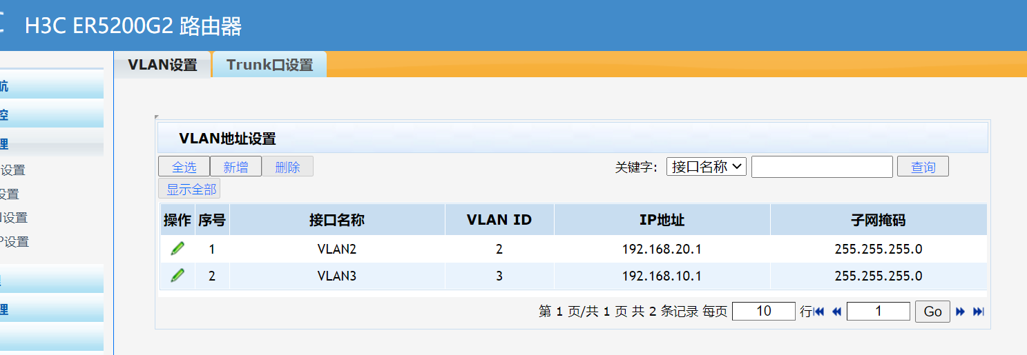

地址池配置了 图上都有 但是为什么会获取到18段的地址 求解

不行的 我试了 我怀疑跟LAN2口的PVID有关系 好烦

这个没什么关系啊,lan2是lan2,他们不是一个物理口啊,你地址池有没有配置的啊,要选择vlan3来创建地址池
沧海星辰 发表时间:2021-01-07

路由器和交换机都需要创建相应的VLAN,及trunk相应的VLAN通过。
其次设置路由器的DHCP,确保DHCP地址池网段和VLAN IP在同一个子网范围内。
以下是ER5200G2 VLAN TRUNK的配置说明,请参考:

5.3.3  设置Trunk口
Trunk类型是以太网端口的链路类型之一。此类型的端口可以属于多个VLAN,可以接收和发送多个VLAN的报文,一般用于连接交换机。
表5-10 Trunk端口收发报文的处理
接收报文时的处理
发送报文时的处理
当接收到的报文不带Tag时
当接收到的报文带有Tag时
·     当缺省VLAN ID(即PVID)在端口允许通过的VLAN ID列表里时:接收该报文,且给报文添加缺省VLAN的Tag
·     当缺省VLAN ID不在端口允许通过的VLAN ID列表里时:丢弃该报文
·     当VLAN ID在端口允许通过的VLAN ID列表里时:接收该报文
·     当VLAN ID不在端口允许通过的VLAN ID列表里时:丢弃该报文
·     当VLAN ID与缺省VLAN ID相同,且是该端口允许通过的VLAN ID时:去掉Tag,发送该报文
·     当VLAN ID与缺省VLAN ID不同,且是该端口允许通过的VLAN ID时:保持原有Tag,发送该报文
页面向导:接口管理→VLAN设置→Trunk口设置
本页面为您提供如下主要功能:
设置指定端口的Trunk相关参数(PVID和端口允许通过的VLAN)
