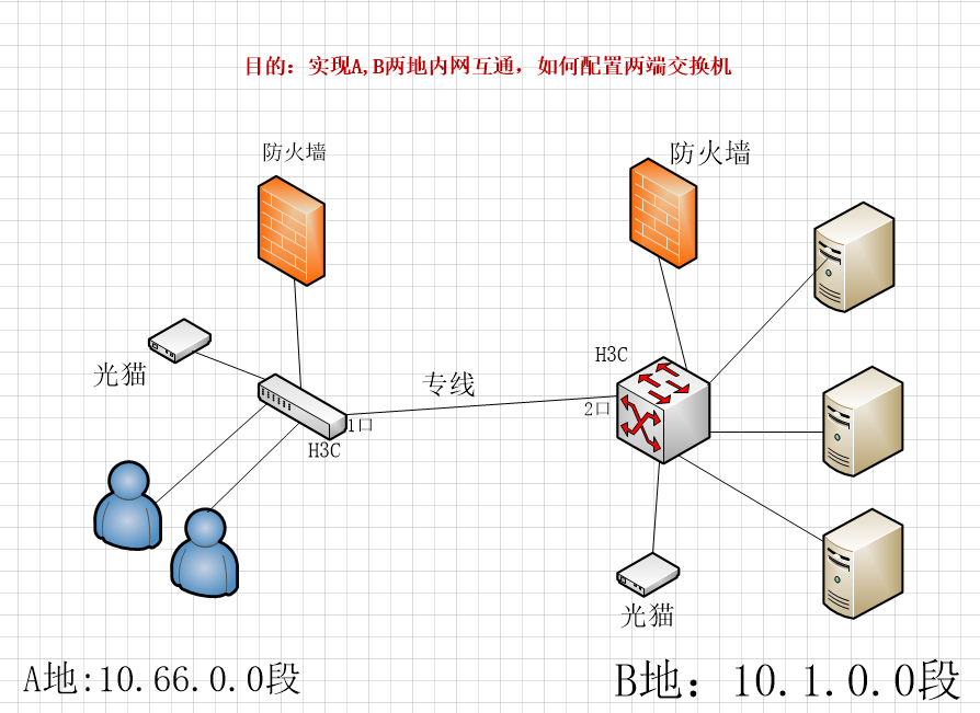

背景:业务扩张,A地需要访问总部业务,现需要实现两地内网互通
A地光纤收发器网线接笔记本和B地光纤收发器网线接笔记本配置相同网段地址可互相ping通
若两端光纤收发器分别接两地各自的交换机实现两地内网互通,那么两端交换机该如何配置
小白请各位大神指教!
A地设备型号:H3C Comware Software, Version 7.1.070, Release 6126P10
B地设备型号:H3C Comware Software, Version 7.1.070, Release 7577P02 (数据中心)

A B地接口地址就是你们电脑上测试的那个地址 电脑上的地址直接配置在交换机上
假如测试地址为 A地192.168.1.1 B地 192.168.1.2
A地
VLAN 100
int vlan 100
ip add 192.168.1.1 30
int g1/0/1
port acc vlan 100
 ip rouer 10.1.0.0 掩码 192.168.1.2
B地
VLAN 100
int vlan 100
ip add 192.168.1. 30
int g1/0/1
port acc vlan 100
 ip router 10.66.0.0 掩码 192.168.1.1

接口上的地址随便配一个都可以吗
Mia 发表时间:2021-01-08
回复Mia:
接口配置的是你电脑测试的地址
李云龙的意大利炮 发表时间:2021-01-08
按照你的配置配了,但是配过之后两端交换机可以相互ping通,B地交换机ping A地终端通,但是B地pc无法ping通A地终端,A地终端也无法ping通B地终端
Mia 发表时间:2021-01-11
回复Mia:
检查路由,网关掩码
李云龙的意大利炮 发表时间:2021-01-11
现在可以了,非常感谢,我还有个问题想请教
Mia 发表时间:2021-01-11
