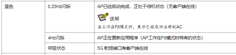

ap是wa4620i-ACN型号,ac是wx2500H,根据ap闪烁情况像是正在更新应用,客户反馈更新了几个小时最后重启,就可以连接上,然后第二天又是闪烁蓝灯,应该又是在更新应用,请问下ap更新一般是更新什么应用程序?我看了ap型号官方也没有更新软件版本啊,ac也没有去更新版本,按理来说ap应该不会更新应用啊,所以请问下,ap更新一般是更新什么应用程序?

蓝灯闪烁是有几种情况啊,不一定是更新程序啊,要看闪烁的频率啊
ap更新的前提是AC做了版本升级,否则的话ap的版本在上线的时候就已经跟ac同步了

就是看他的闪烁情况,差不多两秒左右闪烁一次蓝灯,无其他颜色灯,而且,它更新应用的时候连接不上哪个WiFi,这个是在更新应用吧,重启下就可以连接了

ac有做版本更新吗?没有的话不会更新啊,可以查下日志是否有更新的记录

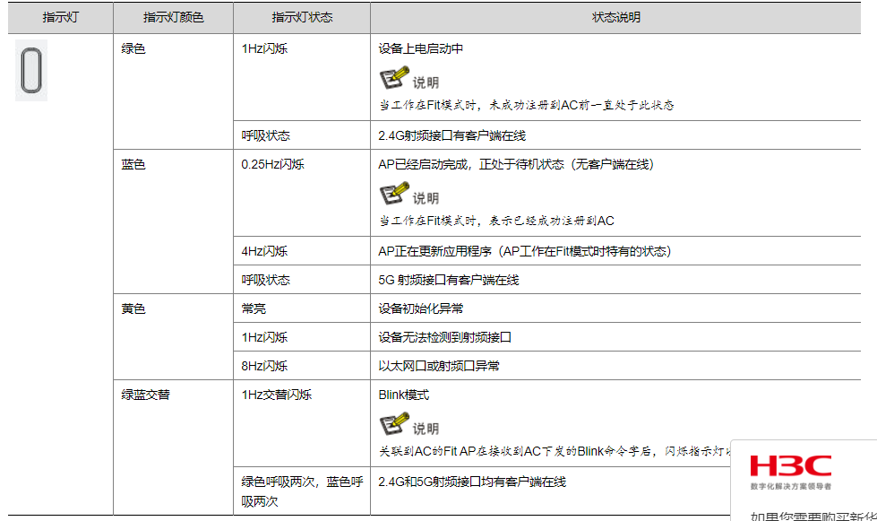

4hz闪烁是4s一次啊,你这个应该是在呼吸状态吧,至于重启之后就可以连接,是不是终端连接数量太多导致连不上,重启之后清空客户端所以可以连接了

能正常上网吗。蓝灯也有可能是有终端接入5g信号
不能正常上网,也连接不到
