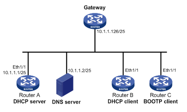

1. 组网需求
Router B和Router C分别作为DHCP客户端和BOOTP客户端,从DHCP服务器Router A获取静态绑定的IP地址、域名服务器、网关地址。
其中:
·              Router B上Eth1/1接口的客户端ID为:
0030-3030-662e-6532-3030-2e30-3030-322d-4574-6865-726e-6574-302f-30;
·              Router C上Eth1/1接口的MAC地址为:000f-e200-01c0。
2. 组网图
图2-1 静态绑定地址组网图
3. 配置步骤
(1)      配置接口的IP地址
<RouterA> system-view
[RouterA] interface ethernet 1/1
[RouterA-Ethernet1/1] ip address 10.1.1.1 25
[RouterA-Ethernet1/1] quit
(2)      配置DHCP服务
# 启用DHCP服务。
[RouterA] dhcp enable
# 配置接口Ethernet1/1工作在DHCP服务器模式。
[RouterA-Ethernet1/1] dhcp select server
# 创建DHCP地址池0。
[RouterA] dhcp server ip-pool 0
# 配置采用静态绑定方式为Router B分配IP地址。
[RouterA-dhcp-pool-0] static-bind ip-address 10.1.1.5 25 client-identifier 0030-3030-662e-6532-3030-2e30-3030-322d-4574-6865-726e-6574-302f-30
# 配置采用静态绑定方式为Router C分配IP地址。
[RouterA-dhcp-pool-0] static-bind ip-address 10.1.1.6 25 hardware-address 000f-e200-01c0
# 配置域名服务器、网关地址。
[RouterA-dhcp-pool-0] dns-list 10.1.1.2
[RouterA-dhcp-pool-0] gateway-list 10.1.1.126
4. 验证配置
配置完成后,Router B和Router C可以从DHCP服务器Router A分别申请到IP地址10.1.1.5和10.1.1.6,并获取相关网络配置参数。通过display dhcp server ip-in-use命令可以查看DHCP服务器为客户端分配的IP地址。
