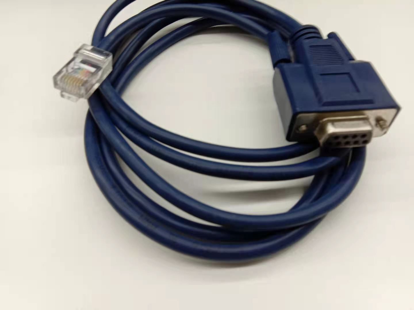

zhiliao_TH6jmr 知了小白
​这个是不是console线?
好的,我就找到这根线,水晶头另外一头好像也没法接电脑,还要买另一头是USB的
zhiliao_TH6jmr 发表时间:2021-01-08 更多>>
是的,还有一头要转成usb
小小卖药郎 发表时间:2021-01-08
