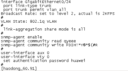

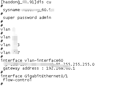

以上是我的配置,telnet不行,请各位大神帮帮忙
交换机版本  H3C S5024P Product Version S5024P-R0109

这应该不是comware平台的设备,可以在web页面进行配置一下。

根据反馈的配置截图来看,VTY下的配置少了认证模式,可添加如下命令进行telnet的配置:
user-interface vty 0 4
authenctication-mode password
protocol inbound telnet
zhiliao_KbT6NF 知了小白
authenctication-mode password  设置密码即可
在con口情况要退出,才能telnet上。 我的问题就是没有退出。。。。。
