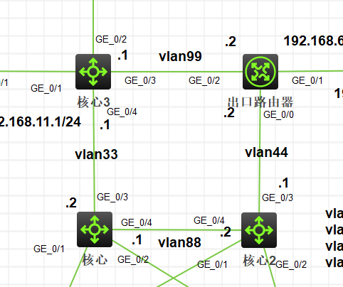

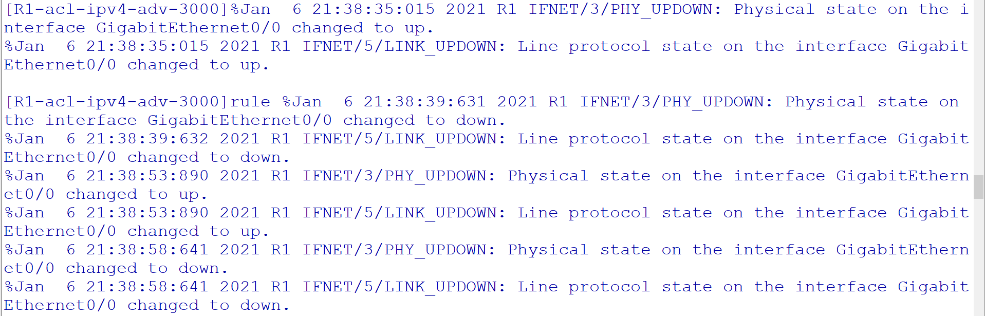

出口路由器的g0/0接口一直up和down,请问是啥原因呀

4、进一步检查路由器上是否有相应的Logbuffer的日志反馈。
试过了还是会,就是一开始不会,过了一会就会出现提示

模拟器的物理链路是正常的,而且对端是vlan虚接口,可能有哪些原因
初识请指教 发表时间:2021-01-08
