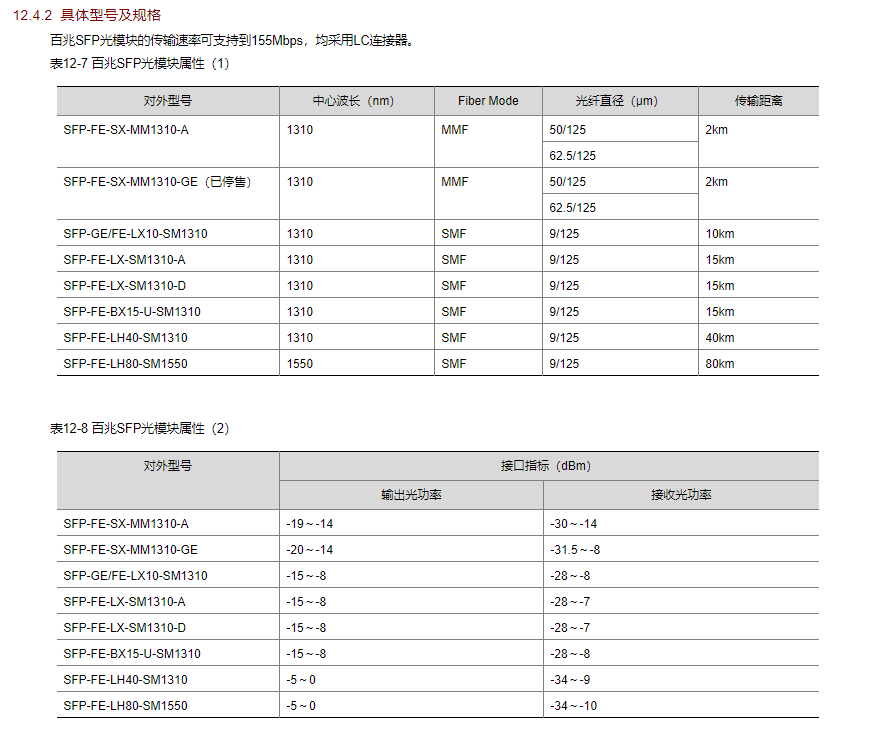

5016怎样开始光口功能,能使用百兆模块吗?
粉丝:11人 关注:1人
除了光电复用口以外,一般都默认打开的
光电复用切换命令:co en fi
百兆光模块列表:
不是光电复用口就不能敲啊

不是复用口的话  直接就是开启的
复用口的话 使用命令
combo-port fiber
现在设备一般都是自适应10/100/1000兆的
轶 知了小白
自带两个千百兆的光口
如果是纯光口,无需切换,直接接入光模块和光纤即可使用。
如果是光电复用口,默认在电口,需要切换为光口,参考命令如下:
int gi 1/0/1
combo enable filber
高速率的端口一般都能使用低速率的光模块。
