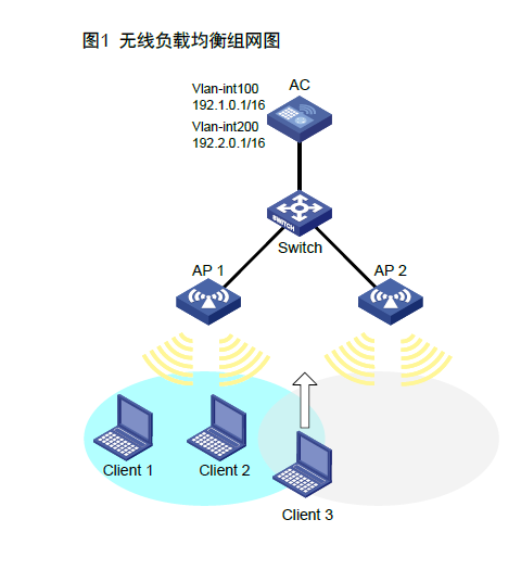

3 配置举例
3.1 组网需求
如图1 所示,AC 作为DHCP 服务器为AP 和无线客户端分配IP 地址。AP 1 和AP 2 的Radio 覆盖
区域有重叠,为了对这两个AP 上Radio 的接入客户端进行负载均衡,有以下要求:

3.6 验证结果
AP 1 的Radio 2 上关联两个客户端,AP 2 的Radio 2 上没有关联客户端。当Client 3 准备接入网
络时,由于AP 1 的Radio 2 上的在线客户端数量已经达到2 个,并且与AP 2 的Radio 2 上的在线
客户端数量差值超过1,所以通过运行负载均衡,Client 3 将关联到AP 2 上。通过display wlan client
命令可以查看到上线客户端的IP 地址和关联的Radio。
