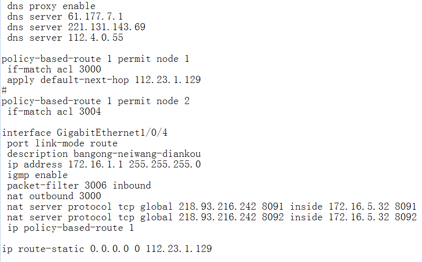

如图部分配置,我们防火墙开启了DNS代理(所以我PC的DNS设置的是防火墙上的一个内网接口的地址),同时也有策略路由,为什么我将ip route-static 0.0.0.0 0 112.23.1.129这条静态路由去掉之后,我的PC就没法通过www.baidu.com这个域名去访问网址及其他的域名(ping百度的ip地址是通的),但是在重新设置PC的DNS为112.4.0.55(运营商的)之后就可以正常访问百度以及其他的。

策略路由只是将流量转发到指定的接口,而防火墙本身需要上外网,是通过本地的路由表去转发流量的,你可以ping通百度,是因为策略转发出去的,而防火墙自身上网是需要走路由的。
当你去掉默认路由,设备无法上网,自然就无法解析DNS了。
对的
李云龙的意大利炮 发表时间:2021-01-08 更多>>
流量还是按照策略路由走的,这个静态的路由只是为了让设备本身上网,去查询DNS解析。
温暖或倒影45 发表时间:2021-01-08
对的
把静态路由去掉后基础网络都不可达了,所以业务是无法用的。
策略路由只是引导特定业务走特定出口,所以最终还是要确保基础网络是否可达。
