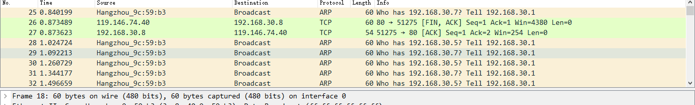

恢复出厂后,接入外网,然后GE3口接入电脑,没有其他设备,为什么局域网内总有arp 广播,ping这个设备根本解析不到IP地址

看一下你电脑的配置或者其他地方的配置,网关这个时候承担的是一个ARP代理的功能,肯定是有主机有这样的请求,网关设备才会广播寻找,因为找不到,所以会一直广播。
