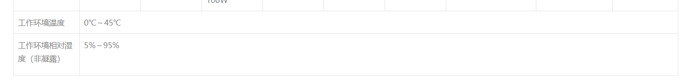

要看是什么型号的产品,有部分产品是不支持这么低的环境的

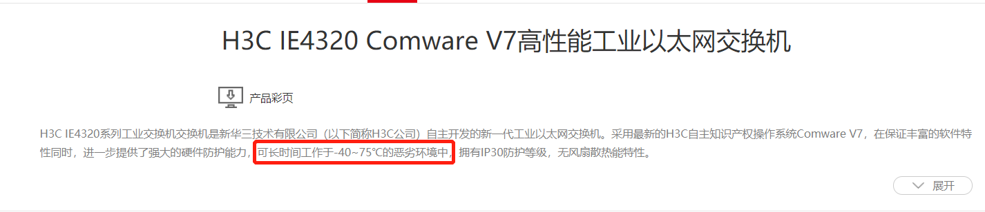

工业交换机可以适应这种环境
裂开 四段
要看具体是什么型号的交换机。
可以看下每个产品的相应的参数介绍
交换机对于环境的温度是有要求的,具体需要看相应的交换机产品及型号。
以下是交换机产品的规格参数链接,请参考:
https://www.h3c.com/cn/Products___Technology/Products/Switches/
