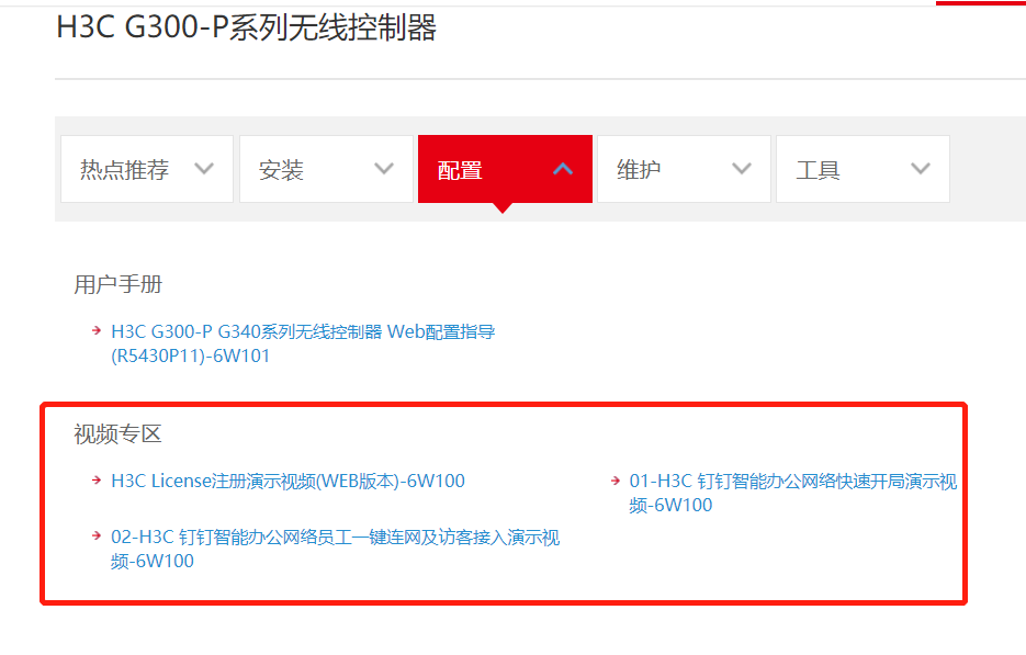

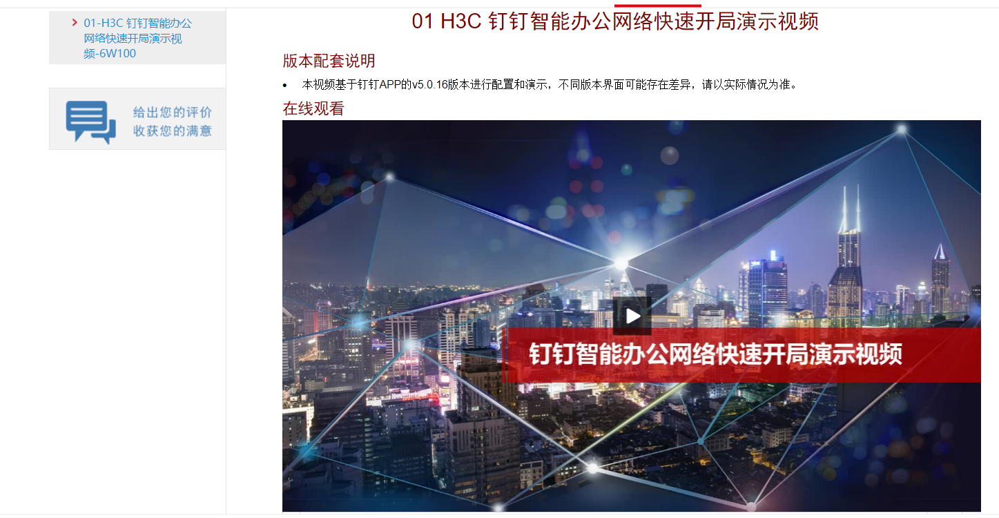

可以参考一下这个视频:https://www.h3c.com/cn/Service/Document_Software/Document_Center/Home/Wlan/00-Public/Trending/Video/01-H3C_Video-6W100/
这里还有些其他资料可以看看:
https://www.h3c.com/cn/Service/Document_Software/Document_Center/Wlan/Xiao_Bei_D/G300-P/#配置
