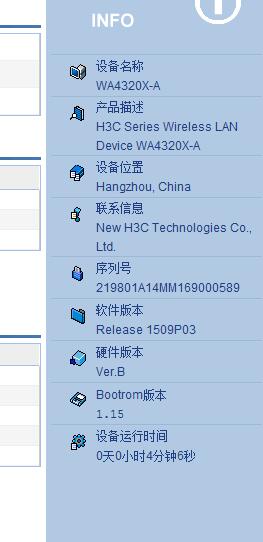

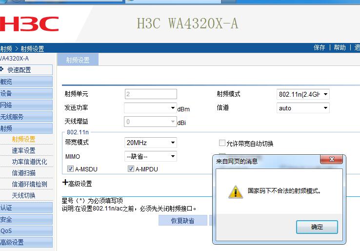

官网下载4300X固件不能用,刷进去可以变胖AP,但是WEB管理里面无线不能使用
哪位提供一下这款AP的最新胖固件,非常感谢
以下是WA4320X的软件版本下载链接:
https://www.h3c.com/cn/Service/Document_Software/Software_Download/IP_Wlan/AP/H3C_WA4300/
用户名:yx800
密码:01230123
注意查看软件版本说明书,有适配和升级的说明!
注意设置下国家码。
以下是WA4300系列的用户手册链接:
https://www.h3c.com/cn/Service/Document_Software/Document_Center/Wlan/WA/WA4300/
裂开 四段
1509P03已是最新版本。
#首次登入会出现如下提示,要求输入国家码。需要配置国家码为CN,如选择其他区域可能会造成部分功能无法使用。
