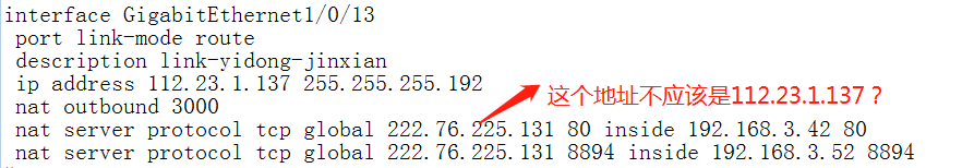

一般的nat将内部服务器发布出去应该是本接口的外网地址,可是配置中我看到的是另外的一个外网地址,这是什么原理啊?

BGP宣告
你111作为管理地址
映射那个作为互联网地址
上层把互联网地址宣告出去了,本地默认路由指向还是111那个地址
那这个映射有作用吗

目前这台是二级路由器吗?
这个公网地址是我们总公司的
温暖或倒影45 发表时间:2021-01-09 更多>>
不是的啊
资料上就没看到过这么写的
那目前能正常使用吗?这个公网地址是不是其他运营商的。
裂开 发表时间:2021-01-09
这个公网地址是我们总公司的
粉丝:42人 关注:3人
映射地址不一定是接口地址。
映射生效
zhiiiiao_N7L84 发表时间:2021-01-09 更多>>
映射生效
只要是运营商分配过来的,而且跟互联接口的IP在一个子网内,这个是可以映射出来的。
关于是否映射为外网口地址,这个主要是看现场的需求,固定IP足够,是不一定要映射为外网出口的接口地址的。
