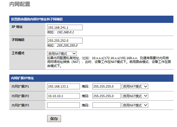

首先,原网络环境使用的路由器是飞鱼星6300,关闭DHCP服务,所有设备手工设置IP和MAC绑定。
路由器的访问地址设置为:192.168.241.1,掩码:255.255.252.0,电脑终端使用的IP地址段为:192.168.240.0/24,192.168.241.0/24,192.168.242.0/24,192.168.243.0/24(实际只使用了前3个网段),网络环境中的三层交换机和二层交换机使用的10.10.10.0/24网段(内网扩展网段),监控系统使用的192.168.133.0/24网段(内网扩展网段)(监控终端是就近接入二层交换机,除了端口隔离没有在二层交换机上做其他任何设置)。
关于这2个内网扩展网段的设置,在飞鱼星6300的内网配置里面有一个专门的“内网扩展IP地址”的功能,具体设置如图:
