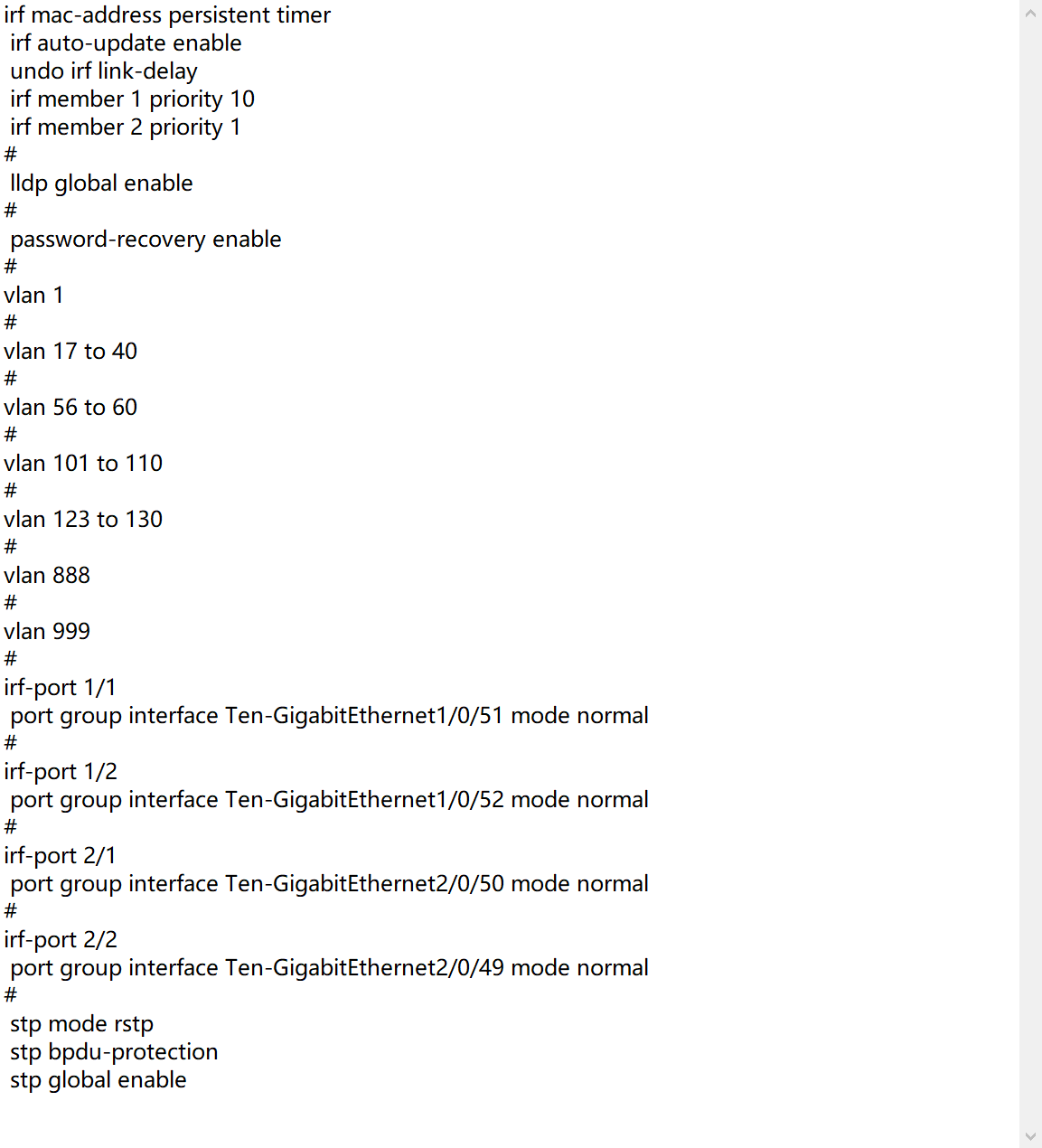

S5130 配置堆叠后,第一台主交换机为什么配置trunk会导致网络不通?

以上是堆叠配置,第一台主交换机为什么配置trunk会导致网络不通,而每二台配置trunk就没有问题

堆叠状态正常吗?看一下stp状态,是不是环了

没有坏的,只能单个端口配置trunk。不能配置聚合口
1、检查IRF装填
2、检查第一台交换机有问题端口的log
粉丝:42人 关注:3人
光看聚合配置定位不了问题
关于开启trunk后网络不通,以下是排查要点,请参考:
1、检查本端和对端是否已创建相应的VLAN及trunk了相应的VLAN通过。
2、检查是否有可能存在环路。
3、检查设备内是否有相应的logbuffer的日志反馈。
4、检查STP的根桥和端口状态啊是否正常。
