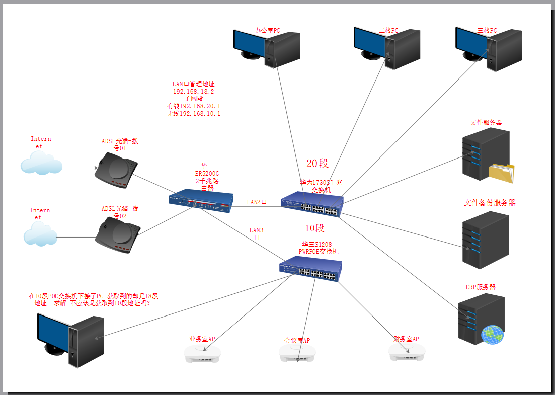

老师们   我在POE交换机10段下接了几台PC  但PC获取到的都是18段  连接上AP手机获取的都是10段地址   想问下什么情况才能让PC获取到10段或者20段  这个问题我已经提问过几次了  没有搞懂  再问一遍   允许通过的VLAN也无法指定某一个VLAN单独通过  求助啊!!!

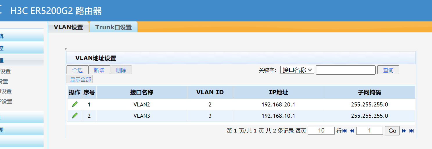

你的胖AP应该是路由器里面的DHCP服务器发出的地址,路由器的DHCP服务器默认是属于VLAN1 也就是PVID是1,
你看里面DHCP服务器可以设置归属到VLAN3吗?

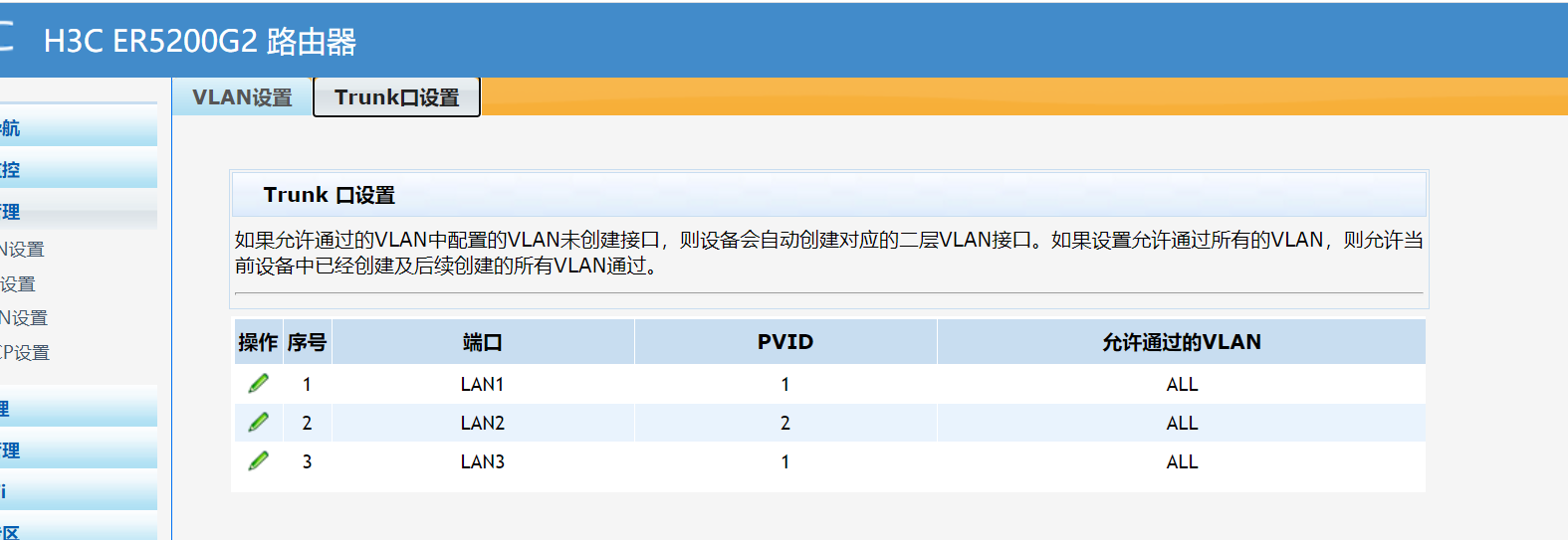

然后那个TRUNK设置里面 LAN3 PVID改为3。。。

选择需要在哪一个VLAN接口上创建DHCP服务器,一个VLAN接口上只能创建一个DHCP服务器
全局地址池名称
如果您选择全局地址池,请输入全局地址池的名称
可以针对某一个VLAN设置DHCP地址池,全局地址池可以对所有VLAN生效,你现在的问题就是AP没法获取地址,

但我改了LAN口的PVID的话 要么PC能正常获取10或者20网段了 要么AP就都不上线了 好烦 不知道怎么弄 求解 我只想LAN3口的交换机获取的10段或者20段地址 这个问题困扰我好久了

pvid 是1啊 肯定是获取到的 192.168.18.0 网段

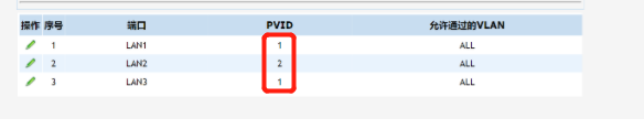

你lan 3的PVID 是1 ,所以获取到的地址是VLAN 1 的地址
实现不了
