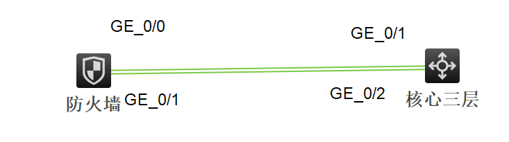

我防火墙下联口如果采用两个三层聚合口加入冗余组,那我下联的核心互联口该怎么配配两个三层聚合口起两个地址还是什么

下连的核心配置聚合口为二层模式,配置接口链路类型为access,并将接口加入vlan,在核心上配置对应的Vlan-interface。详细配置参考以下案例:

核心上的聚合口划入access接口,配置一个VLAN接口地址
回复打败白:
我的环境就有,三层聚合口对接二层聚合口
叫我靓仔 发表时间:2021-01-11 更多>>
三层聚合库怎么化vlan
打败白 发表时间:2021-01-11
防火墙上的冗余口只能加入三层聚合口我在核心上起二层聚合口可以起来嘛
打败白 发表时间:2021-01-11
回复打败白:
防火墙三层,交换机侧是可以二层的
回复打败白:
可以的
项目中可以这样使用嘛
打败白 发表时间:2021-01-11
回复打败白:
我的环境就有,三层聚合口对接二层聚合口
粉丝:114人 关注:1人
两个三层聚合, 分别配置一个地址,就可以了。
粉丝:1人 关注:1人
FW
int Route-Aggregation 1
qu
int range g1/0/1 to g1/0/2
port link-aggregation group 1
qu
interface Route-Aggregation1.2
ip add 192.168.1.1 24
vlan-type dot1q vid 2 //注意:这个vid的值为下层交换机的 vlan值
SW
vlan 2
int vlan 2
ip add 192.168.1.2 24
int Bridge-Aggregation 1
int g1/0/1
int g1/0/2
port link-type trunk
port trunk permit vlan all
