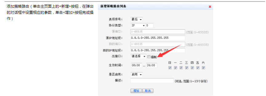

是不是因为强制的这个沟我没选,我考虑到接口掉线,要能切换到别的线路,所以没打沟。

添加策略路由(单击主页面上的<新增>按钮,在弹出的对话框中设置相应的参数,单击<增加>按钮完成操作)

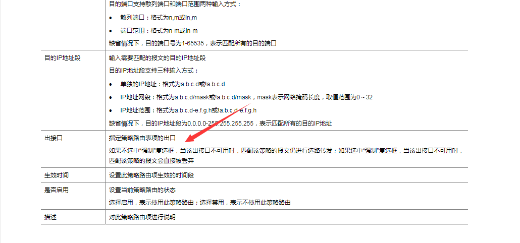

出接口
指定策略路由表项的出口
如果不选中“强制”复选框,当该出接口不可用时,匹配该策略的报文仍进行选路转发;如果选中“强制”复选框,当该出接口不可用时,匹配该策略的报文会直接被丢弃
