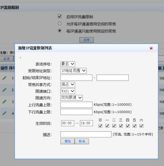

流量限制中 可以做的限速范围只有1-100000KB
已经对wan口运营商速率做出修改为200m
重启后还是1-100000KB
不知道咋办
求大神回答
独占的方式对于单个用户是很大的带宽了。
另外检查下WAN口协商出来的速率看是多少。
同时看下路由器的软件版本是否最新,可考虑升级到最新。
以下是ER3200G2的用户手册链接,请参考:
https://www.h3c.com/cn/Service/Document_Software/Document_Center/Routers/Catalog/H3C_ER_G2/ER3200G2/

最大就是100M啊,一般这里是配置独占,也就是针对单个IP(用户)做限制,100M对于单个用户而言已经很大了
