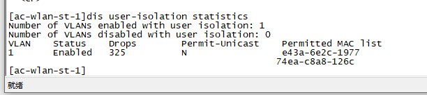

目前开了基于VLAN1的用户隔离 ;
# 在VLAN 1上开启用户隔离功能。
<Sysname> system-view
[Sysname] user-isolation vlan 1 enable
开启之后 Drops可以看到数据 但是ap下的终端还是可以互相访问 ,这种情况下 还需要在AP连接的POE交换机上做端口或用户隔离吗?

vlan1  是无线终端vlan 吗
本地转发流量没有经过AC 直接在本地就走了 所以没生效 可以再有线POE交换机上面配置端口隔离
zhiiiiao_N7L84 发表时间:2021-01-12 更多>>
是的,没有划分过vlan 所有终端都在默认的vlan1中
老八秘制交换机 发表时间:2021-01-12
集中转发 还是本地转发
本地转发

同一个网段下做隔离,可以做二层隔离。
配置完隔离后同网段是不能互相访问的
