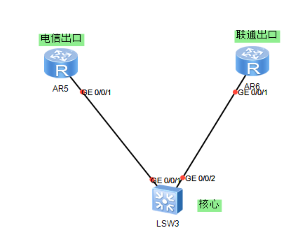

如下图所示,核心层级联两台路由器。
两条相同优先级的静态路由,根据默认的算法,还是会导致大部分流量主要跑在其中一条链路。
请教一下,在不跑动态路由协议的情况下,如何能做到两条链路的负载均衡呢。

可以用策略路由 不同网段 走不同的出口
谢谢,本来有考虑这种方式,但是因为各网段流量不固定,所以没有采用。

可以在核心上配置策略路由,指定特定网段走特定出口就可以了。
以下是策略路由的配置举例,请参考:
1.6.4  基于报文源地址的转发策略路由配置举例
1. 组网需求
Router A分别与Router B和Router C直连(保证Router B和Router C之间路由完全不可达)。通过策略路由控制从Router A的以太网接口GigabitEthernet1/0/1接收的报文:
·              源地址为192.168.10.2的报文以4.1.1.2/24作为下一跳IP地址;
·              其它源地址的报文以5.1.1.2/24作为下一跳IP地址。
2. 组网图
图1-4 基于报文源地址的转发策略路由的配置举例组网图
3. 配置步骤
配置前请确保Router B和Host A/Host B,Router C和Host A/Host B之间路由可达。
(1)      配置Router A
# 配置接口GigabitEthernet1/0/2和GigabitEthernet1/0/3的IP地址。
<RouterA> system-view
[RouterA] interface gigabitethernet 1/0/2
[RouterA-GigabitEthernet1/0/2] ip address 4.1.1.1 24
[RouterA-GigabitEthernet1/0/2] quit
[RouterA] interface gigabitethernet 1/0/3
[RouterA-GigabitEthernet1/0/3] ip address 5.1.1.1 24
[RouterA-GigabitEthernet1/0/3] quit
# 定义访问控制列表ACL 2000,用来匹配源地址为192.168.10.2的报文。
[RouterA] acl basic 2000
[RouterA-acl-ipv4-basic-2000] rule 10 permit source 192.168.10.2 0
[RouterA-acl-ipv4-basic-2000] quit
# 定义0号节点,指定所有源地址为192.168.10.2的报文的下一跳为4.1.1.2。
[RouterA] policy-based-route aaa permit node 0
[RouterA-pbr-aaa-0] if-match acl 2000
[RouterA-pbr-aaa-0] apply next-hop 4.1.1.2
[RouterA-pbr-aaa-0] quit
[RouterA] policy-based-route aaa permit node 1
[RouterA-pbr-aaa-1] apply next-hop 5.1.1.2
[RouterA-pbr-aaa-1] quit
# 在以太网接口GigabitEthernet1/0/1上应用转发策略路由,处理此接口接收的报文。
[RouterA] interface gigabitethernet 1/0/1
[RouterA-GigabitEthernet1/0/1] ip address 192.168.10.1 24
[RouterA-GigabitEthernet1/0/1] ip policy-based-route aaa
[RouterA-GigabitEthernet1/0/1] quit
4. 验证配置
从Host A上ping Router B,结果成功。
从Host B上ping Router B,结果失败。
从Host A上ping Router C,结果失败。
从Host B上ping Router C,结果成功。
以上结果可证明:从Router A的以太网接口GigabitEthernet1/0/1接收的源地址为192.168.10.2的报文的下一跳为4.1.1.2,所以Host A能ping通Router B,源地址为192.168.10.3的下一跳5.1.1.2,所以Host B能ping通Router C,由此表明策略路由设置成功。
