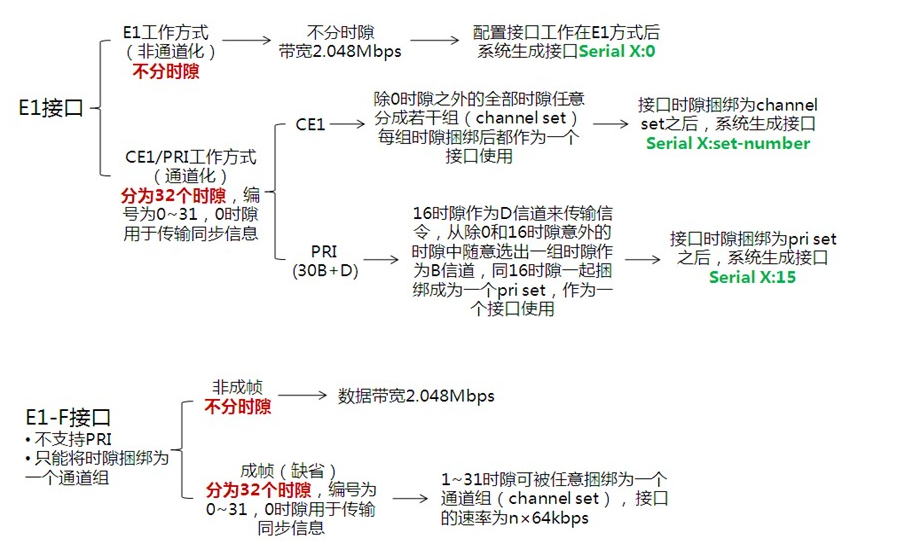

一边是中心端,路由器型号是MSR5680  分支端型号是MSR3640,两个路由器上分别买了非通道化的E1板卡,现在想配置两端的设备,使其互通,请帮忙提供一下E1板卡的配置命令
如果中间有传输设备,以下是部署要点,请参考:
1、配置相应的IP地址、子网掩码。
2、端口需根据现场情况确认是否配置为成帧、不成帧、成复帧。
3、以下是MSR5600和MSR3600系列的用户手册连接,请参考:
https://www.h3c.com/cn/Service/Document_Software/Document_Center/Routers/Catalog/MSR/MSR_5600/
https://www.h3c.com/cn/Service/Document_Software/Document_Center/Routers/Catalog/MSR/MSR_3600/
4、传输设备侧也需要进行联调。

补充一下:除了两端的路由器,中间设备是由运营商进行部署实施的,运营商给我们两头出的是2M的专线,并且已经提供了E1的线缆至我们的路由器。我们已经把E1的线缆接到我们自己的E1板卡上了

确认下板卡为E1还是E1-F
