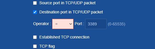

在设定  ACL时,无法设定端口
1、更换chrome或者firefox浏览器
2、升级版本
要指定端口,需使用高级ACL,确认下是否使用的是高级ACL,高级ACL的编号是3000-3999
如果是点击没有反应,可尝试更换浏览器、更新浏览器flash、清理浏览器缓存看下。
另外可考虑使用命令行配置。
