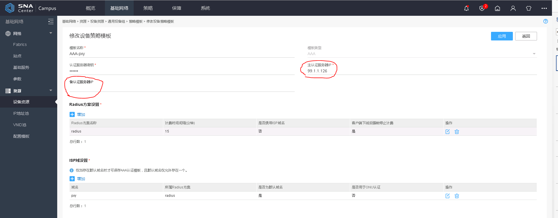

主备认证服务器配置方法如下:

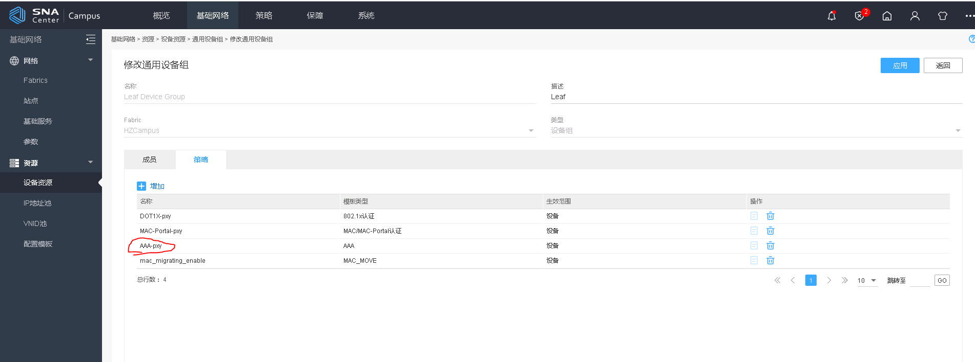

路径:基础网络》资源》设备资源》通用设备组,点击右侧“策略模板”》  增加》设备策略模板,模板类型选择“AAA”,界面如下所示:
认证设备如leaf/AC需要绑定上一步新增的AAA策略,应用成功后在设备上下发radius相关配置。
