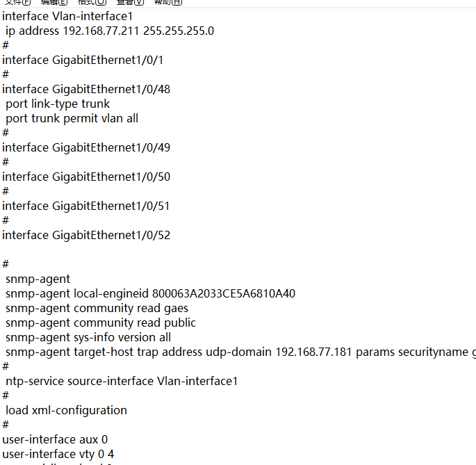

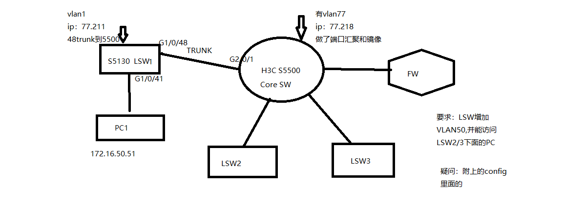

S5500划分vlan的问题,怎么样搞头不通,或是部分通
  • 1收藏,3175浏览
粉丝:0人 关注:8人
设置列表
  • 有序列表
  • 无序列表
对齐方式
  • 靠左
  • 居中
  • 靠右
5130 CONFIG
5500 CONFI 看附件
5500 config请看附件
5 个回答

bei 九段
粉丝:29人 关注:7人
直连不通的话,看看两边arp有没有
粉丝:6人 关注:2人
没有看到附件,中间打trunk放通对应VLAN,查看一下ARP是否学习到
老弟,你截图上相同的网段的VLAN ID都不一样啊,跨交换机,如果是二层,相同网段的VLAN ID需要配置成一样的
关于划分的VLAN不通,以下是排查要点,请参考:
1、检查交换机内是否已经创建了相应的VLAN。
2、交换机之间的互联需要走trunk,且trunk相应的VLAN通过。
3、在相关交换机内将VLAN划分到终端接入的端口。
4、在核心交换机上配置VLAN IP。
