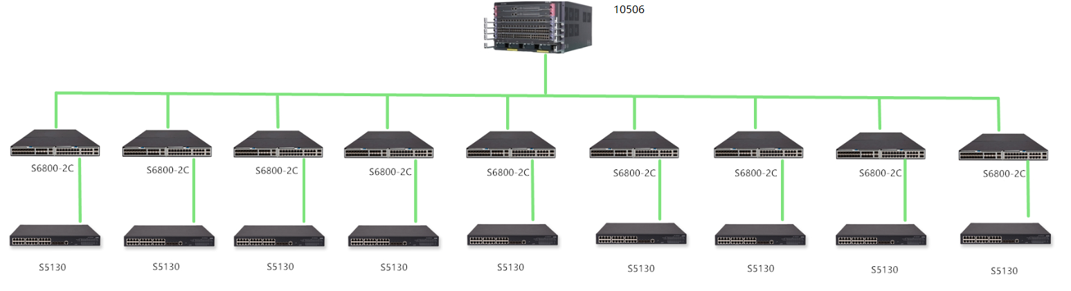

公司内需要做端口封锁(3389),请问可以直接在核心交换机 10506 里面做,还是要横向在每一台交换机 S5130 里面做?
对于高危端口的封堵,在10506或S5130上做都是可以的。具体要看现场的需求。
从安全角度及组网来看,在S5130上面做会好点,只需要做一份脚本,然后逐个复制粘贴下发配置下去就可以了。或者使用标杆的神器进行批量上传配置。
明白了,谢谢你的回复

你好,请问如果需要在10506上做设置,具体需要怎么做?
Terry 发表时间:2021-01-14
您好,请参考如下10500系列高危端口的配置案例连接: https://zhiliao.h3c.com/Theme/details/127172
得闲饮茶013 发表时间:2021-01-14
你好,我有一个疑问,案例里面是下发到端口,但是横向的数据是不是不会经过上层交换机的端口?
您好,如果只是下发到终端接入的端口,横向的数据还是会传送出去的。
我可以理解为S5130里面的两台机器有数据收发,相关数据会经过10506吗?
如果是同网段同一台设备上,就不会经过10506,如果是同网段,不在同一台设备上(级联除外),会经过10506。
明白了,谢谢!如果我在核心交换机上做了一个全局的QoS,下层的5130也会应用到该规则吗?(同网段同设备会有影响吗)
同网段同设备的到不了10506哦,直接在下层5130那里通信了。
明白了,谢谢你的回复

跨网段的3389在核心做,同网段的在服务器连接的哪台交换机上做即可

如果是对内网所有交换机做的话,建议是在核心交换机内网口做
是的,下面的5130也会受到影响

你好,如果我在核心交换机做了一个全局的QoS,下层的5130也会应用到该规则吗?
是的,下面的5130也会受到影响
