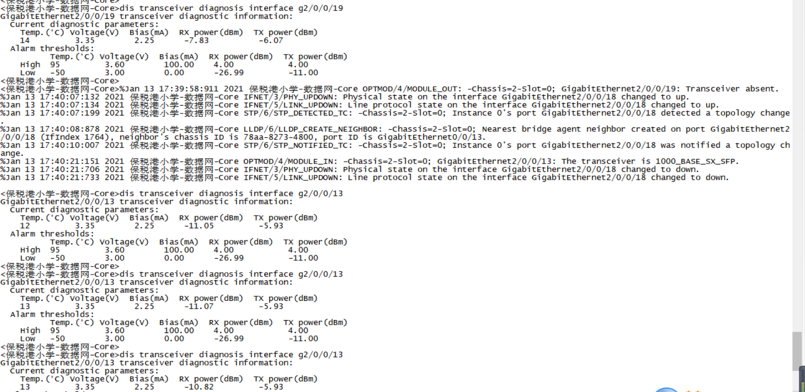

交换机正常识别光模块,19口模块收发光也正常,但就是点不亮,换另一个模块插18口同样链路正常点亮,把19口模块换到13口插上后也是一样情况。这是模块坏了吗?
粉丝:7人 关注:1人
如果交叉测试,故障跟着光模块走,那说明就是光模块故障了。
关于光口不亮,以下是排查要点,请参考:
1、检查光纤的收发是否被接反了。
2、其次检查光模块是否能在设备内识别、读取并没有告警。
3、可尝试强制两端端口的双工模式、速率看下。
4、进一步检查端口内是否有相应的特殊配置。
