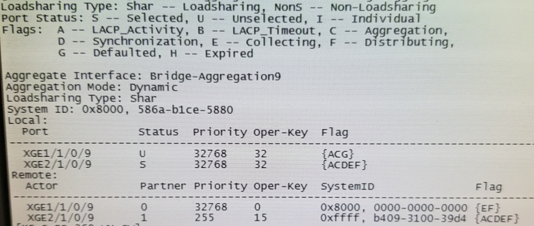

H3C9804交换机做动态聚合与服务器bond对接mod=4,有端口未选中,详情如下:
经检查:
交换机聚合组下的配置与物理口下的配置一样,物理口UP
请教:
1、为啥有个端口没有选中?

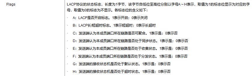

2、H3C的动态聚合中Flag是指什么

1 端口未选中 应该还是聚合模式问题  换成静态的模式试一下

https://www.h3c.com/cn/d_202009/1327307_30005_0.htm#_Toc49775299 可以参考这个链接
关于链路聚合没有被选中,以下是排查要点,请参考:
1、检查两端链路聚合组的类型是否一致。
2、检查两端链路聚合组和物理成员口的配置是否一致。
3、检查两端物理成员组的端口双工模式、速率是否一致。
