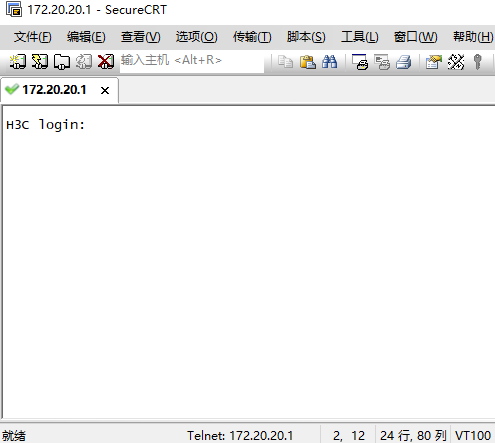

粉丝:0人 关注:2人
telnet连接进来就是这样。要怎么操作。
输入密码 默认 admin
zhiiiiao_N7L84 发表时间:2021-01-14 更多>>

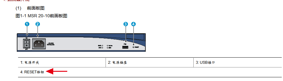

粉丝:42人 关注:3人
此款设备有reset 按钮  ,如果想重置出厂设置 可以长按reset 按钮
实图不是这样的。我确定没有重置按扭。
༺西塘骑士༻ 发表时间:2021-01-14 更多>>
实图不是这样的。我确定没有重置按扭。
