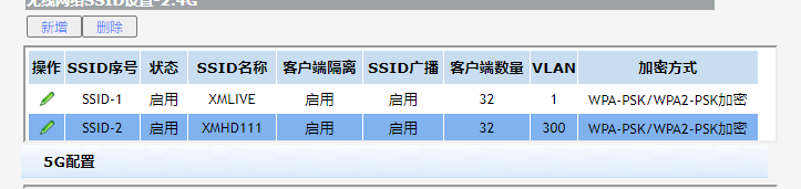

目前h3c er3200g2 有三个wan,两个lan,以及4个ap 管理
我想实现这样的功能:
   ap 启动多ssid,每个ssid桥接不同的vlan,借此vlanip 实现流量控制。

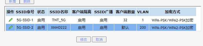

目前XMHD222可以连接,并获取正确的ip。但XMHD111连上后无法获取ip。不知道为啥,请大佬指点
如果配置思路和配置过程和XMHD222是一样的。保存配置重启看下是否能获取IP。
其次可测试下XMHD111桥接的VLAN也使用VLAN 200看下是否能获取到。
另外检查下VLAN 300是否已往下透传到位。
同时可考虑升级ER3200G2的软件版本到最新。

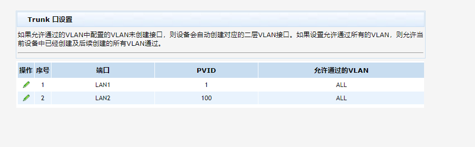

你设置了PID,接到lan2的 ap进来的设备都会自动 走到vlan100

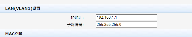

1、trunk设置页面:lan 2个的PID都保持默认1,通过vlan 都选全部。ap管理使用的默认vlan1这样就能统一管理ap

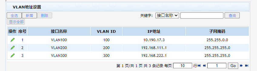

3、添加vlan:200/300

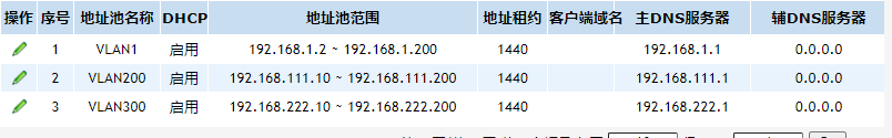

 4、启用对应vlan的dhcp设置:200 / 300 对应的 地址池
 应用后应该就能实现你的要求
