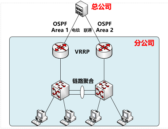

原网络设备均是思科的,现在要把所有设备换成H3C的,
分公司思科路由器1接电信专线至总公司,做有OSPF,area 1
分公司思科路由器2接联通专线至总公司,做有OSPF,area 2
现将2台思科路由器全部换成H3C路由器之后做堆叠,逻辑相当于1台设备,可是这个OSPF该如何配置,,,,
求各位大神解惑,小弟感激不尽!!!
原拓扑:

原来配置有area1和area2,分公司内网有2个网段,分别发布上去??然后我如何实现冗余备份,1条不通能够自动切换至另一条??
NN_HuGe 发表时间:2021-01-14
您好,一样的,内网的互联也业务发布在区域0.与运营商的按照之前的一样就可以了。 检测切换的可以使用NQA或BFD检测来实现。
得闲饮茶013 发表时间:2021-01-14
那比如内网网段1--192.168.1.0/24发布在area1上,网段1--172.16.1.0/24发布在area2上,如何area1的电信专线断了,网段1还能正常访问总公司吗?
您好,如果网关是在IRF上的。且发布了直连,理论上网段1挂了,是能走area 2的。
网关是在IRF路由器上,所以按照你的意思,发布直连就可以了是吧?
可以测试下,主要是两个非骨干的OSPF区域,然后上行备用端口记得添加OSPF COST值。
粉丝:11人 关注:1人
也是一样的啊,逻辑上是一台,但是你线路还是两根的嘛,网段也是两个吧,分别发布在area1和area2即可
不会啊,只要area2的邻居关系在,就可以通啊,除了area1的直连不通以外,其他都不影响的啊
沧海星辰 发表时间:2021-01-14 更多>>
网段分别发布在2个area上,那比如电信的线路断了,网段1未发布在area2上,如何实现冗余备份
电信链路都断了,那你电信网段发布在area2也没用啊,电信断了就会走联通了啊,你把联通发布在area2
我的意思是分公司的内网网段1发布在area1上(电信),现在电信链路断了,那网段1没有发布在area2上,所以网段1不是不通???
