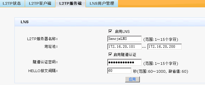

 总部启用LNS

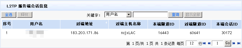

 总部可以查看到以下会话信息

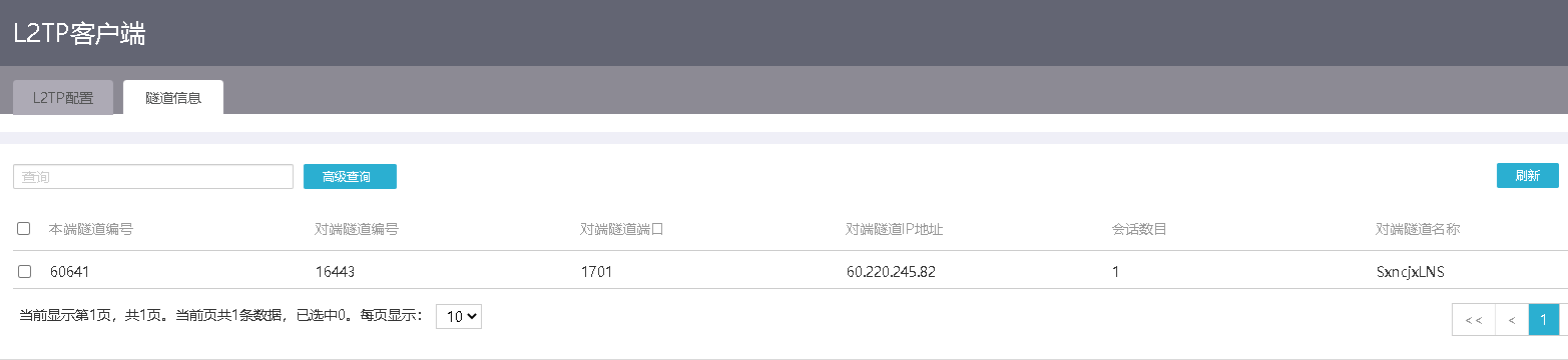

 以下为分支隧道信息
看着像是连接成功了,但两个网络却无法相互访问,我想可能是静态路中设置的不对,但是改了又改,还是不行。请问该如何正确设置静态路由呢?
 总部路由器型号为ER3260G2,
 (内置软件版本: ERHMG2-MNW100-R1104 内置软件生成日期: build: #2 SMP Mon Aug 10 10:55:47 CST 2015 @ Mon Aug 10 10:55:55 2015 )
WAN口IP : 60.220.245.82
 LAN口IP : 172.16.10.1 / 255.255.255.0
 分支路由器型号为MSR830-5BEI,
 (Boot ROM版本: 1.51 硬件版本: 2.0 软件版本: 7.1.064 Release 0615P15)
 WAN口IP :183.203.171.86
 LAN口IP :192.168.5.1 / 255.255.255.0

分支MSR需要配置路由指向virtual-ppp接口才行,不然没有路由过去,类似如下ip route-static 10.1.0.0 16 virtual-ppp 1,可以看下官网案例

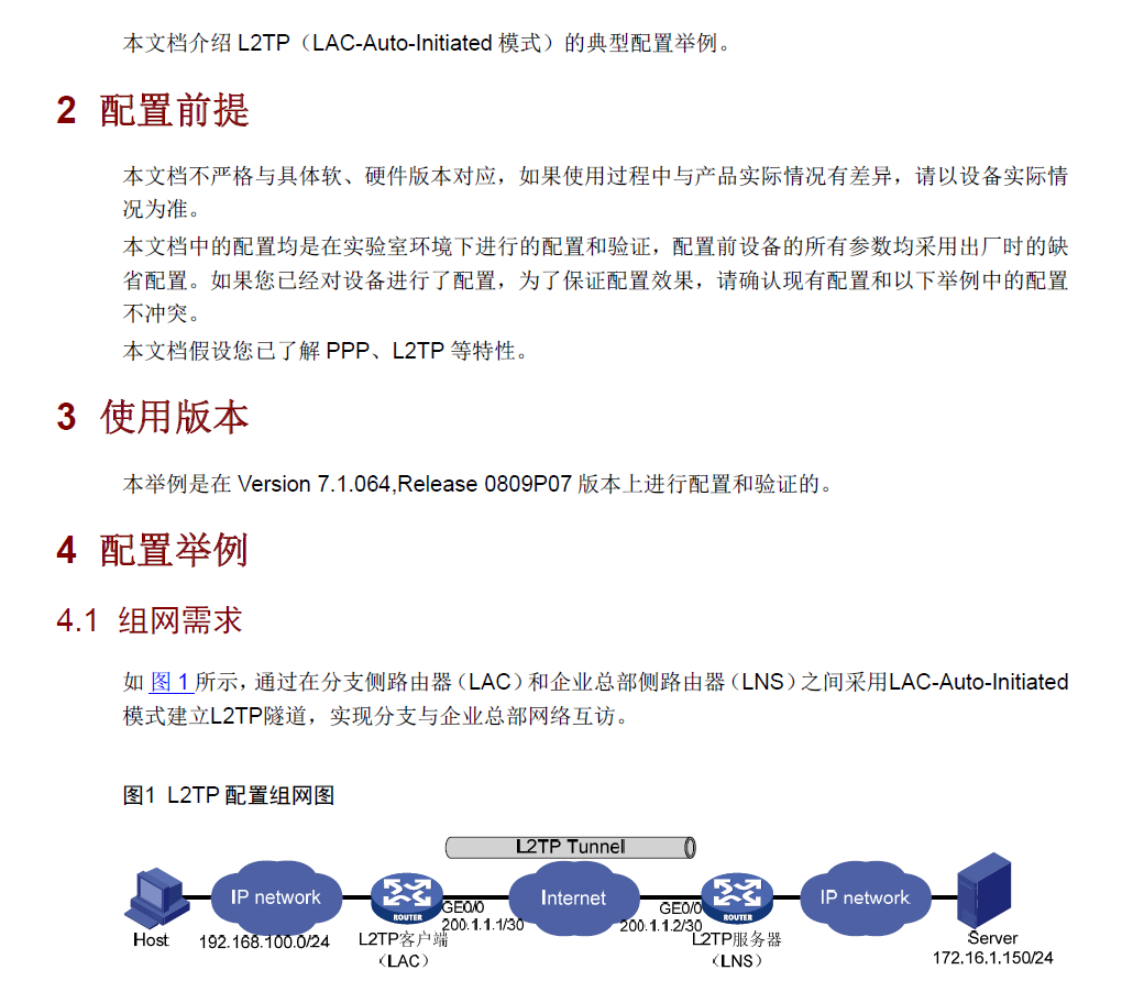

可是我在网站的一篇手册中看到一个案例说是可以实现呀?
手册名称为“H3C MSR系列路由器Web典型配置案例集-6W102-整本手册.pdf”
以下是文档中的截图
最终结果实现Host 和 Server 可以互访。
