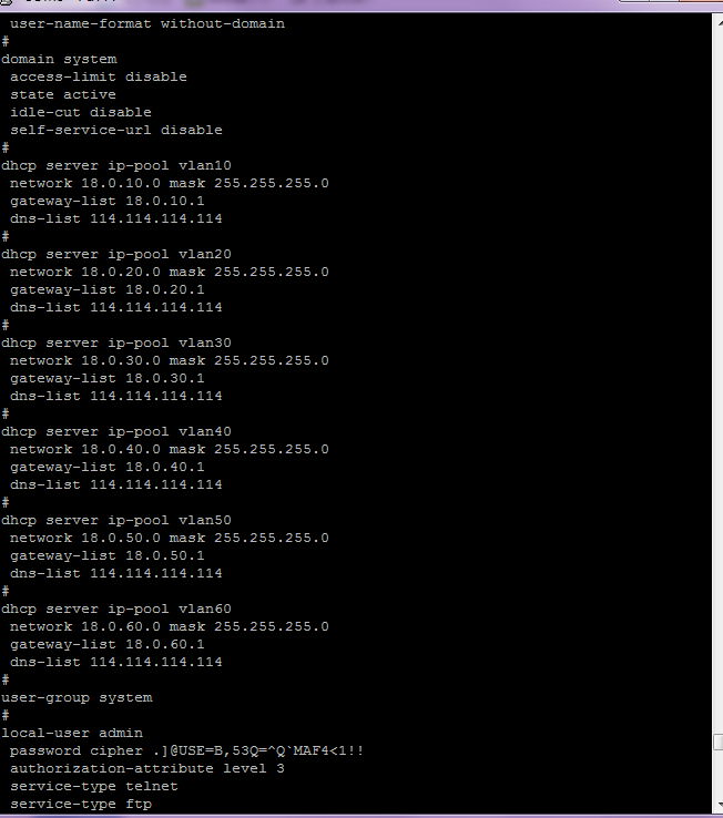

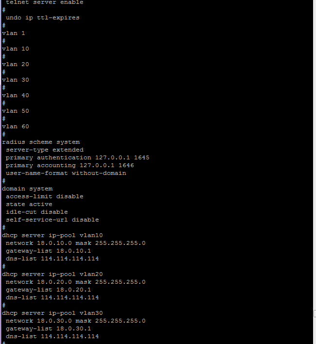

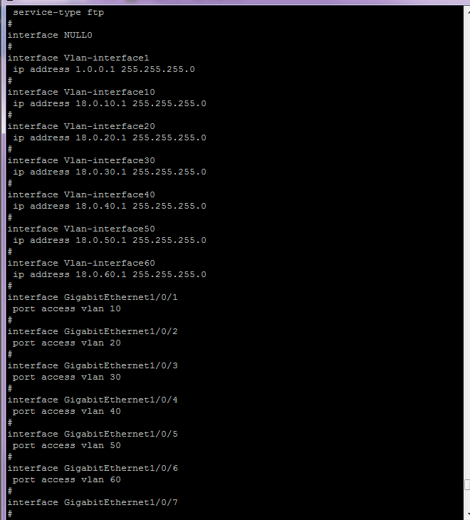

各位大神,麻烦帮我处理一下
主路由器是网件R7000路由器
网关是1.0.0.1  dhcp 分配是1.0.0.2-254

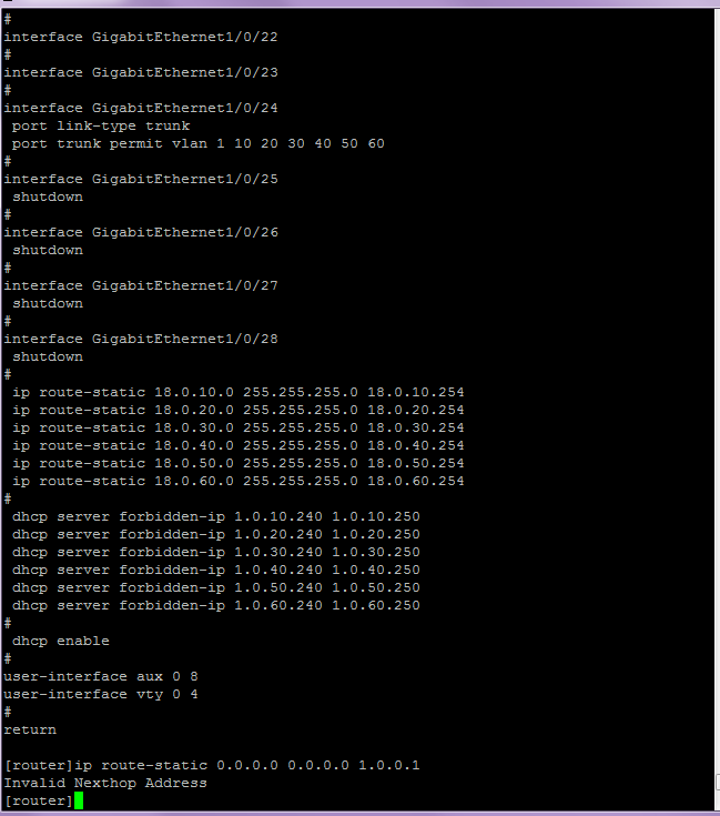

网件R7000网口1接到核心交换机24口
S5500核心交换机24口做了trunk
核心交换机划分了7个VLAN,VLAN1改成了路由器网关1.0.0.1
创建 ip route-static 0.0.0.0 0.0.0.0 1.0.0.1
Invalid Nexthop Address 无法下一跳的地址
无法上网,接口我是否插错了,配置是否错误
路由器如何连接核心交换机,核心交换机三层如何配置
网件路由器是否需要设置什么,详细的回复一下,谢谢
参考下https://zhiliao.h3c.com/Theme/details/71202  。交换机默认路由下一跳地址是路由器上的地址1.0.0.X,路由器配置回程路由
粉丝:11人 关注:7人
核心交换24口用路由模式,dhcp下移到核心交换,必须在网件上,需在核心交换做dhcp中继
关于核心交换机连接路由器后无法上网,以下是排查要点,请参考:
1、检查核心交换机和路由器的互联是否能相互PING通。
2、检查核心交换机和路由器是否配置了相互的路由发布和指向。
3、检查路由器的上网接入、NAT转换、路由指向外网是否有问题。
4、设备间的互联建议使用三层互联。
